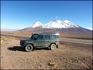

    Como falou Clemente quando perguntarom se era necessario levar tantas peças nas expediçoes com a
    Defender, "se não quiser levar tudo isso compra uma hilux"
    "mas voçe nunca vai conseguir tirar uma foto como esta"
    Segue uma das fotos que tirei numa das viagens no atacama.-20140407_101138.jpg
    Defender 110 2002/2003
