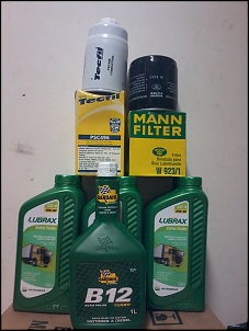

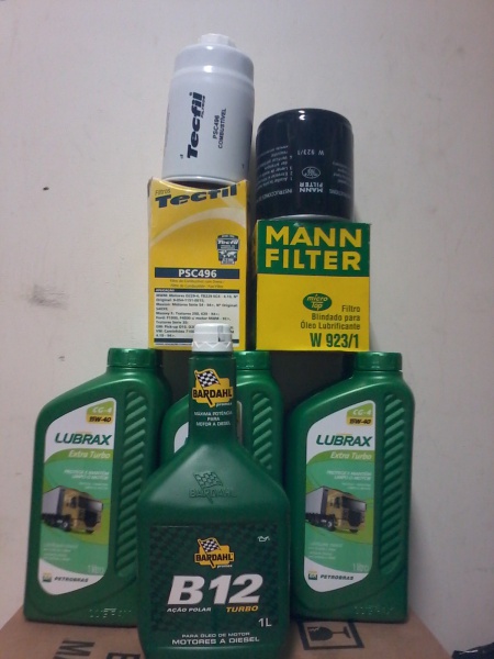

    1º Troca de óleo 6ltrs de Lubrax Extra turbo 15w40 + 1ltr de B12, filtro de óleo MANN W923/1 e de combustível Tecfil PSC496, tem outro na saída próximo ao tanque que ainda não sei o código p/ ver a referencia com as marcas p/ troca-lo.

    Segue fotos.

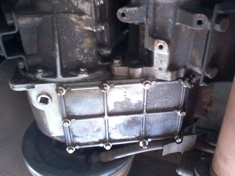

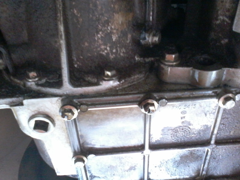

    Como havia comentado problemas sempre existem, vamos a solução pequeno vazamento creio que e na caixa de transferencia ?, segue fotos
    Miniaturas de Anexos Miniaturas de Anexos -20150410_155203.jpg   -20150410_155211.jpg

    Valeu Meccano, a única coisa e o pq vazamento que notei escorre do alto e pinga no ultimo parafuso conforme foto, algum diagnostico dos especialistas.
