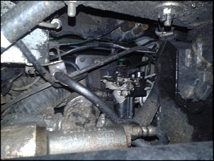

    Vou de original mesmo... so to na dúvida se importo.. ou pego um aqui mesmoBomba de Vacuo - Defender 1997-20150131_072947.jpg
