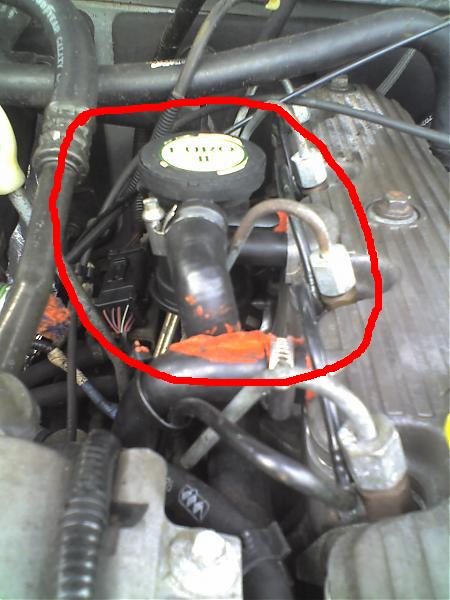

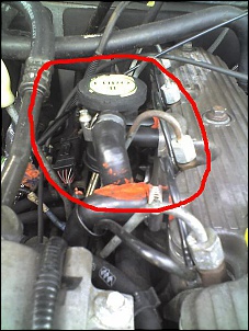

    Clemente (ou alguem que saiba..),
    Onde fica o respiro de carter ?? Sou zero mas com a defender to quasee chegando no 0,1...rs... se tiver foto melhor...
    "...Substituir ou lavar com querosene o respiro do carter, é uma boa (aquele potinho preto parafusado na tampa do comando de válvulas). "
    Toyota SW4 3.0 8V TBDiesel 1998 (Preta)
    (Ex Land Rover )

    Citação Postado originalmente por abelvilas Ver Post
    conhecido também como anti chama , se for substituir é o mesmo das rangers,

    Valeuuuu Mizo92!!
