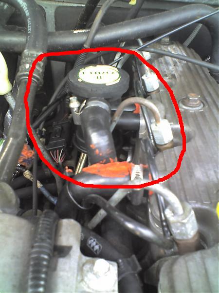

o consumo elevado não deveria ser relacionado ao trabalho que o motor realizou. Já andei bastante mais rápido que isso, dias a fio, sem qualquer consumo de óleo.
Examine a folga do eixo da turbina. Retire a mangueira de ar de entrada e com a mão veja se tem muita folga no eixo do turbo. Um pouco é normal e necessário, mas se der para chacoalhar é problema sério.
Substituir ou lavar com querosene o respiro do carter, é uma boa (aquele potinho preto parafusado na tampa do comando de válvulas).
Geralmente um motor, em razão do desgaste, não passa a consumir óleo inesperadamente. Logo apostaria minhas fichas no turbo.
