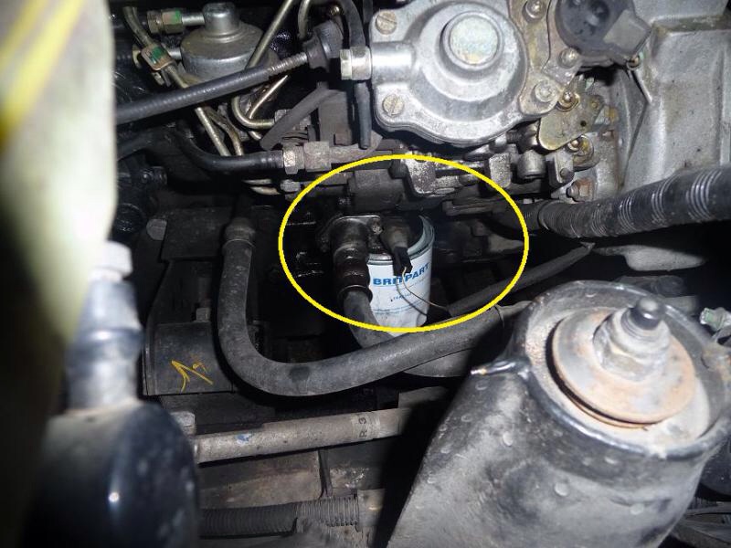

    Carlos
    Fica no suporte do filtro de óleo, embaixo da bomba injetora.

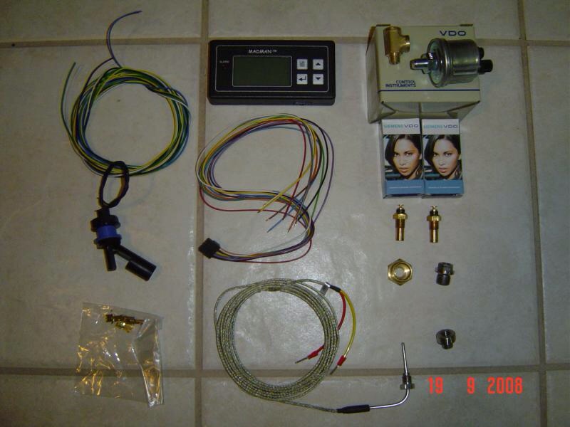

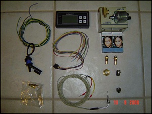

    Não é da minha 110, peguei googleando.

    GLMedina
    No canto superior direito da foto está o sensor VDO que mede a pressão do óleo em paralelo ao original e o Te.

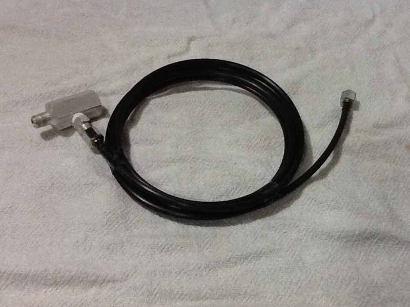

    Citação Postado originalmente por Hugo4x4 Ver Post
    Oi Hugo,
    meu tê é semelhante ao seu. Vc tem certeza que tem rosca para colocar naquela mangueira ao lado do conector do sensor padrao de pressao do oleo igual indicado na sua foto???
    segue foto do meu kit que veio com o cronomac.

    Carlos
    Na minha tenho instalado o te mostrado na foto que tirei quando chegou o kit. Retira o sensor original, compara com a rosca do teu e decide.

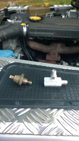

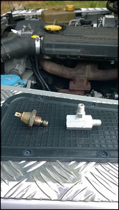

    OPa! Só pra registrar,
    Comecei a mexer no DIY do sensor de pressão de óleo.
    Retirei o sensor padrão do carro. Aquele mesmo que o Hugo4x4 me orientou e observei que o meu "tê" entra certinho no lugar do padrão e coloco o padrão no "tê".
    Olha a foto do sensor padrão e do "Tê" que veio com o relógio cronomac: -wp_20140316_013.jpg
    Terminarei o serviço amanhã pois precisei de uma chave de boca que eu não tinha aqui em minha maleta de ferramentas...
