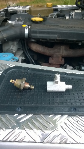

  • 16/03/2014, 20:47
    carlosth
    1 Anexo(s)
    OPa! Só pra registrar,
    Comecei a mexer no DIY do sensor de pressão de óleo.
    Retirei o sensor padrão do carro. Aquele mesmo que o Hugo4x4 me orientou e observei que o meu "tê" entra certinho no lugar do padrão e coloco o padrão no "tê".
    Olha a foto do sensor padrão e do "Tê" que veio com o relógio cronomac: Anexo 455056
    Terminarei o serviço amanhã pois precisei de uma chave de boca que eu não tinha aqui em minha maleta de ferramentas...
    Abrass
    Carlos
