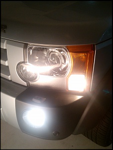

    primeira foto: apenas um giro no comando do farol e com o milha ativado (girei uma vez e puxei o comando pra fora): ligou o milha e ligou o quadradinho (que eu conhecia na V8 como luz de cortesia quando girava o volante para manobrar o carro
    segunda foto: girei mais uma vez o comando com o milha ativado - ativou o farol (baixo)
    terceira foto: empurrei a alavanca do farol alto
    OBS - nos tres casos deixei de proposito o milha ativado. caso deixasse o milha desativado (apenas um giro no comando), apenas o quadradinho acende.
    isso tá certo pessoal ????

    em tempo: ou seja, em todas situações, liguei o farol da minha discovery 3 2006 diesel HSE, o "quadradinho" liga... aí eu escolho se com milha ou sem milha, farol baixo ou farol alto... tem M*rda ai não tem não ????
