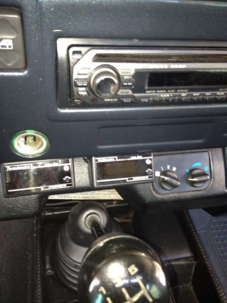

    Meccano, me diz uma coisa, que mostrador extra é esse que vc tem? pergunto isso pois não confio no meu mostrador que sempre marca próximo do vermelho, mesmo o carro não estando quente nem vazando água. Todo o sistema de arrefecimento é novo (bomba, mangueiras, válvula termostática, sensor de temperatura, acoplamento viscoso, etc). Ainda tem watchdog. Mas sempre mostra quase no vermelho. Estava pensando em colocar um outro termômetro.

    A descrição do Meccano bate com a minha .

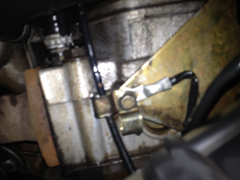

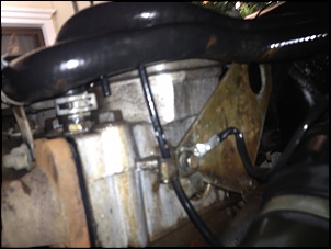

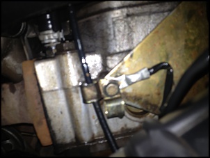

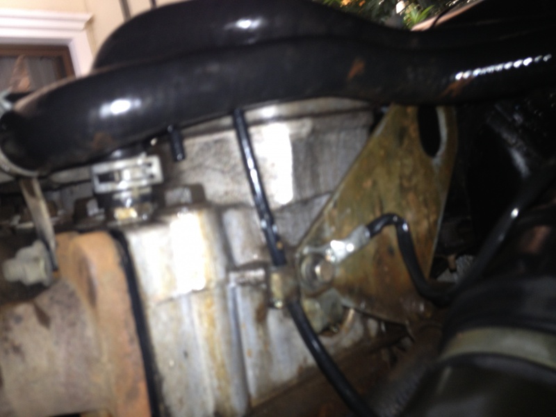

    Marcador de temperatura do painel não meche é o Termômetro que coloquei mostra uma variação da temperatura ambiente até 105 C , nunca passei disto .
    Também coloquei um sensor de temperatura no bloco do motor ( parte virada para o Motorista ) e em regime acaba medindo quase a mesma temperatura da água .
    Em algumas situações é bom trabalhar com redundância . Paranoia que isso ....
    Ou seja o marcador do painel não serve para nada . kkkk
