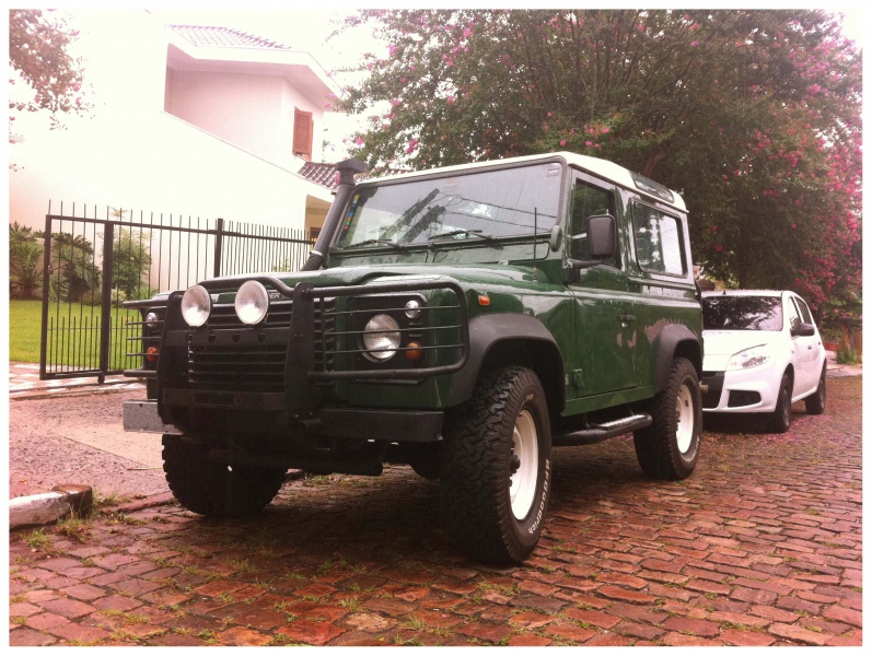

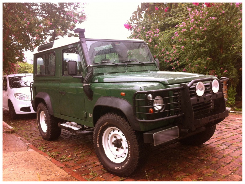

    Olá pessoal,... desde o dia que criei esse post, não se passaram muito tempo,... e não sei se tenho sorte e ou não, mas o negócio é que encontrei a viatura. Não tenho palavras p descrever e emoção que é ao entrar pela primeira vez, e trazer ela p casa... hj, fazem exatamente uma semana que estou com ela, e confesso, que fico rindo sozinho toda vez que penso e ou me pego olhando p ela pela janela...
    Agradeço aqui ao Meccano, ao Sérgio, e ao djalma pelas dicas,... fiquei de postar uma foto dela quando a encontrasse, aqui seguem duas fotos... espero que curtam.
    Abraço a todos!!
    Em busca da primeira defender!!!-foto-5.jpgEm busca da primeira defender!!!-foto-2.jpg
