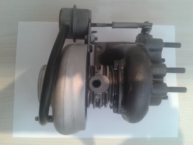

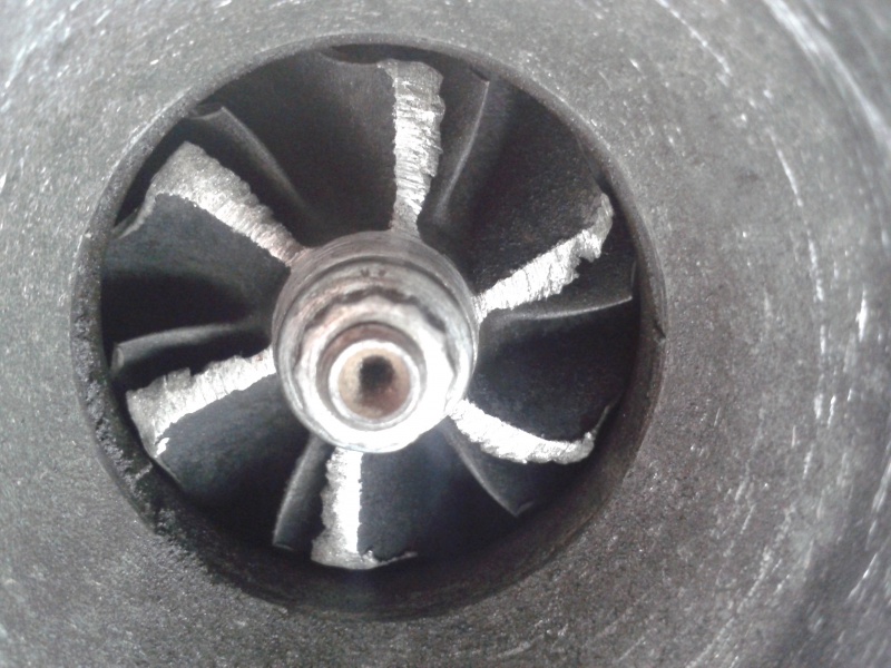

    aeroboero
    9 Anexo(s)
    Boa tarde!
    A JBG Turbinas (de Varginha) veio hoje entregar o turbocompressor aqui na minha garagem, onde o carro está desmontado.
    Vou dar uma estudada no manual e ver como monta e lubrifica o sistema. Tenho ainda o intercooler e toda a tubulação pra montar.
    Abaixo seguem as fotos. As 2 primeiras são o antes, e as outras mostram como voltaram.
    Eles trocaram o rotor do compressor, o rotor da turbina, o eixo dos rotores, o protetor térmico, anel tipo pistão, anel trava do mancal, mancal radial, espaçador, mancal de encosto, colar, o anel colar, o defletor de óleo, flange, anel o ring da flange, trava da flange, o rotor do compressor.
    Só não trocaram a carcaça do compressor nem a carcaça da turbina, mas deram uma limpa boa. Parece nova agora.
    Saiu mil Dilmas, mas aparentemente foi feito com muito esmero, e inclui a busca e a entrega na porta da minha casa.
    Anexo 450624Anexo 450631 Anexo 450626Anexo 450627Anexo 450628Anexo 450629Anexo 450629Anexo 450630Anexo 450632

    Eder Bonesi
    Aeroboero. Você recebeu as juntas da base do caracol quente e da conexão com a descarga / válvula de by pass?
    Você vai precisar. Não pode haver vazamentos. Eu sempre usava uma pasta "veda escape" nas partes quentes, nas juntas.
    Não pode haver desnível entre coletor de descarga, já usado (fixo no motor) a nova base do caracol.
    Como a válvula de by pass tem uma haste roscada, e o comprimento impacta na pressão, sugiro que você instale (caso não tenha) um manômetro de pressão. Muitas opções até 2kg/cm2 no mercado livre.
    Se em excesso, fica um canhão mas gerara temperatura elevada na camara de combustão.
    Se pressão baixa, faltará torque.
    Lembre-se de por filtros de óloe e de ar, zero bala...
    Muito importante. Não fixar a entrada de óleo com torque...deixar uma folga para a primeira batida do motor (sem que ele pegue)...para tirar o ar da tubulação (sangrar), até escorrer. Daí aperte tudo e faça o motor girar, só na lenta.
    Abraço e qualquer coisa, chame... (ederbonesi@hotmail.com). Lá trocaremos telefone, se precisar.

    Evand®ofm
    1 Anexo(s)
    [QUOTE=aeroboero;2087017]Boa tarde!
    Caramba, ficou perfeita....
    se eu não der jeito por aqui na minha turbina vou mandar pra esses caras ai...
    ja virou até ninho de aranha...
    Anexo 450708
  • 12/02/2014, 08:26
    Eder Bonesi
    Olá Clemente. Sim esta é uma excelente recomendação. Embora sob o aspecto segurança, questionável (no risk, no fun). Mas o colega Aeroboero será cuidadoso...
    Pressionar a porca auto-travante do rotor frio com o dedo indicador + dedão, firmemente, até que a vazão / pressão de óleo se faça presente.
    Muito cuidado, pois isso não pode ser feito pelo rotor (palhetas).
    Requer também que não haja panos, estopas perto do turbo, visto que para esta operação, a mangueira de conexão turbo / filtro de ar estará ausente.
    Forte Abraço.
    ps. instalei um manometro de 2 bar no Troller e para a minha surpresa, a pressão passa de 2,5 kg/cm2. É um pico, depois baixa para 1,5 e estabiliza em ordem de marcha em 1. Vem daí o pulo de torque que o 3.2 MWM oferece.
    Comprei ontem um novo manometro de 0 a 3 e outro para a Puma. Esta sim, com pressão mais baixa. :)
