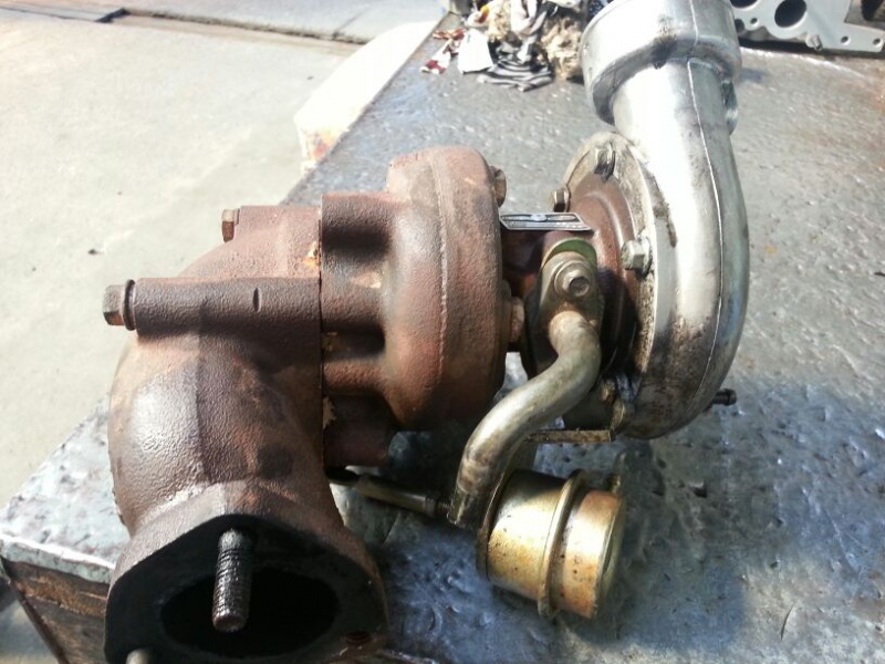

    Estou procurando pelo turbo da Defender 2003, modelo Delphi HTC158 , série RRSL 10-368. Alguém saberia como achar?

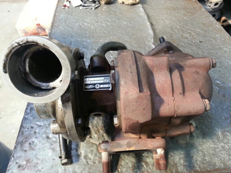

    Obrigado Lucano, mas as turbinas são essas abaixo, da marca Delphi, de uma Defender 2003.
    Foram retiradas hoje. Se vc observar na segunda foto, há uma plaqueta escrito HTC 158 e série RRSL 10-368
    Alguém sabe se essas turbinas do mercado livre para 300 tdi são as mesmas, mas com nomes diferentes?

    Baixei o catálogo da Delphi e descobri que essa turbina HTC158 é a mesma da Sprinter com motor Maxion HS 2.5, e no próprio catálogo da Delphi mostra a turbina equivalente Garret, cujo partnumber é 708257-5001.
    Agora é seguir atrás e encontrar essa turbina da Def 2003. Obrigado

    Acho mais fácil achar a Garrett, segue fotos com numeração.
    Att
