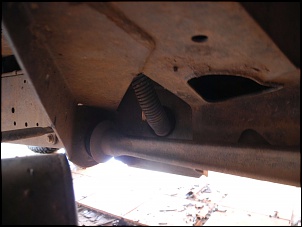

Em função de outros compromissos, tive que me afastar do fórum e dos DIY na defender. Concluídas as obrigações, pude aproveitar o tempo livre das férias para fazer um servicinho que há tempos estava na lista: remover o chicote de dentro da longarina.
Não pratico muitos trilhas com imersão do jipe na lama, mas as vezes isso acontece. Sempre fui ultra-meticuloso com a limpeza interna das longarinas após trilhas/passeios, mas a presença do chicote sempre me incomodou devido a (minha) crença que este poderia facilitar o acúmulo de barro ou areia.

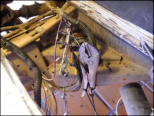

O serviço é relativamente simples e de baixa dificuldade, mas é demorado e exige paciência. Levei meia manhã e boa parte da tarde para executá-lo com toda calma, parando sempre que dava vontade. Não são necessárias muitas ferramentas além de soldador, alicate, chaves de boca para soltar o piso do carona (fica bem mais fácil de soldar 'por cima'), estilete, etc. Usei estanho para unir os fios e terminais de prensagem para garantir. Após isso eu vedei tudo com muuuuita fita isolante de boa qualidade. Também usei quantidade considerável de abraçadeiras plásticas (vulgo "arame de rico") para fixar o chicote.
Seguem fotos
O processo consiste em identificar os fios do chicote (embora codificados com cores, algumas são muito semelhantes. Melhor usar fita crepe com um número), cortar, remover e passar o chicote sobre a longarina, fixar, soldar e vedar.
Optei por soldar com estanho e prensar um terminal para garantir. Depois de fazer isso em todos os fio, vedei cada um com fita isolante. Depois agrupei em grupos de 3 ou 4 fios e vedei novamente, colocando esses dentro de um pequeno pedaço de conduíte de 1 polegada. Depois juntei tudo numa "massaroca" e vedei novamente com fita isolante.
Acho que as fotos falam por si, mas qualquer dúvida é só perguntar!
