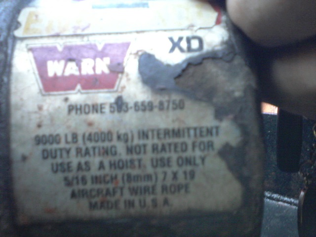

    Tenho uma Defender 110 ano 1995, e ganhei de um cliene meu, de presente,um guincho da warn, de 9.000 lbs, "seminovo".
    Meu cliente disse que a parte mecânica do guincho estava ok, mas que eu precisava dar uma olhada na parte elétrica (bobinas ou algo do tipo).

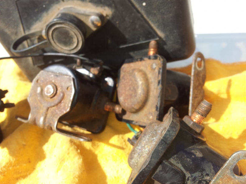

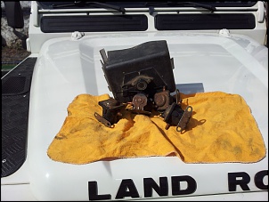

    Cade a caixa de solenoides do guincho? Provavelmente é lá que está o problema!

    vou pegar uma caixinha com "os restos" do meu guincho (rsrsrs) que dormem em berço explêndido na mala da minha viatura, tirar algumas fotos e postar aqui, ok?

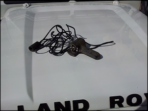

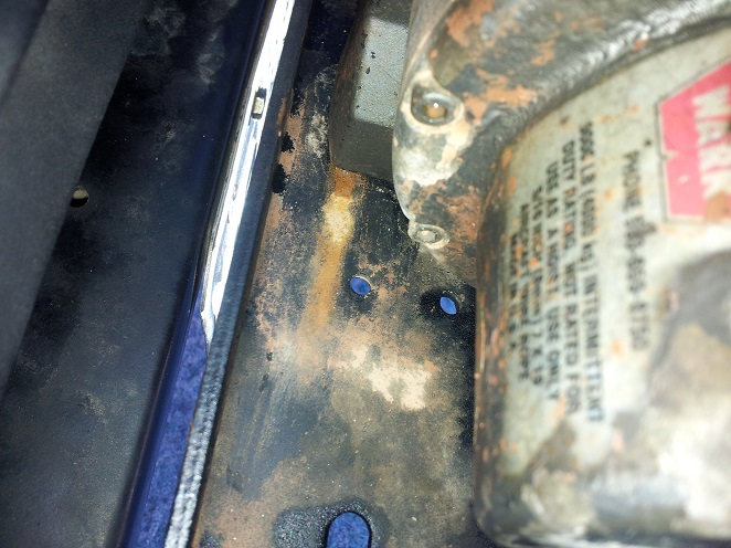

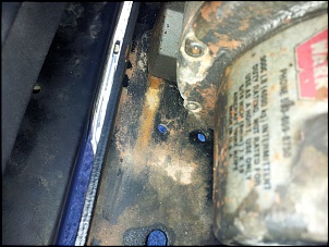

    seguem em anexo as fotos que eu te falei;

    Os solenoides estão bem judiados mesmo, sugiro levar em um eletricista de autos e pedir pro cara verificar se estão fechando e abrindo corretamente.
    Faz como o Loras disse que não é complicado, pega o modelo do guincho e procura o esquema elétrico dele no Google ou Youtube, faz a montagem e pronto, mas antes testa os solenoides pq se eles travarem fechado vc pode ter problemas...
