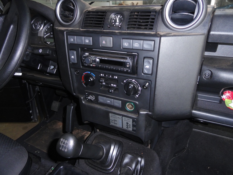

    1. Desmontando o painel
    Primeiramente desmontei e retirei o painel central. São dois parafusos grandes que devem ser retirados. O painel é preso por encaixes e, para soltar, é necessário aplicar um pouco de força. Comecei pela parte de cima, puxando logo atrás do relógio. Aí, com jeitinho, vai saindo.
    Depois desconectei todos os cabos para poder retirar completamente o painel. Aqui é conveniente anotar ou fotografar a posição dos cabos, para não se perder depois, na hora de montar.

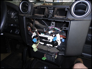

    2. Deslocando o painel para trás

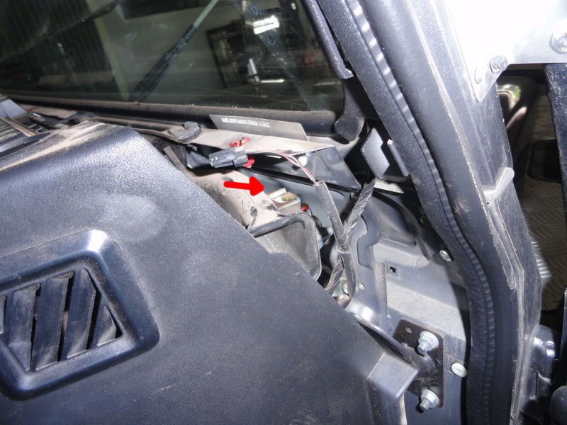

    A partir da porta do passageiro, comecei a gentilmente mover o painel até que se soltou e pude afastar ele um pouco.
    Removi o tweetter para poder afastar mais o painel.

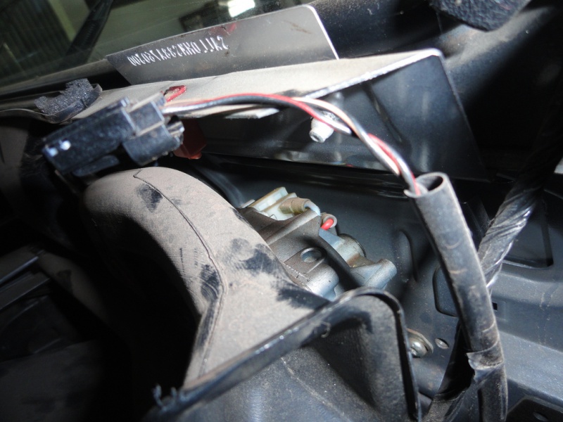

    Logo pude ver o motor do limpador e identificar o park switch.
    A seta aponta para o park switch. Tive que remover a peça exatamente atrás da seta (tubulação da ventilação) para conseguir chegar até o park switch.

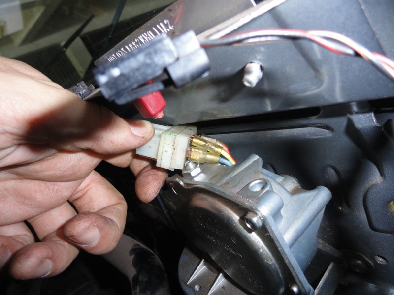

    3. Removendo a peça estragada
    Desconectei todos os fios (aqui também convém fazer uma anotação para lembrar qual fio conecta em qual local) e iniciei o processo de remoção. Para remover, basta deslocar o park switch para cima. Tive que forçar um pouco, mas com cuidado saiu sem problemas.

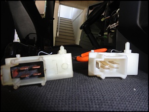

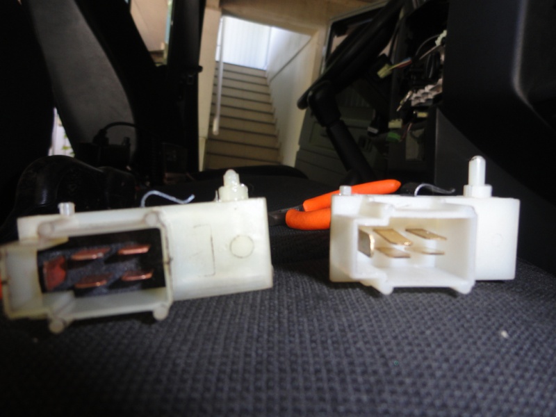

    4. Comparação entre as peças
    Fiz uma comparação entre a peça estragada (esquerda) e a peça nova (direita).
    Essa que eu comprei é bem vagabunda. Não vem com esse feltro preto dentro e a abinha de fixação não tem travas, o que dificulta muito (muito mesmo) a instalação. No meu caso, retirei o feltro da peça velha e coloquei na nova.
    Li em outros fóruns que as versões não originais duram em torno de um mês... Veremos.
    Na foto acima, também é possível constatar que o pino da peça velha não sobe, enquanto o da peça nova está bem mais para fora.

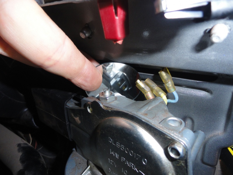

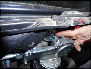

    6. Encaixando a peça nova
    Nas duas fotos a seguir, tentei mostrar como é o encaixe do park switch no motor do limpador de para-brisa.
    O espaço é bem reduzido e, no meu caso, só consegui encaixar a peça nova soltando o motor para poder pressionar o gancho com uma chave de fenda minúscula.
