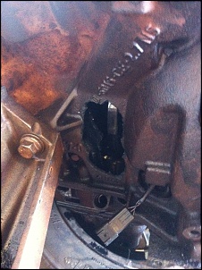

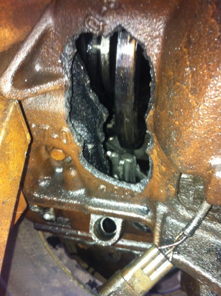

    Amigos, hoje por mais uam vez pude presenciar um motor de Disco 3 TDV6 aberto, esse ao contrário do anterior de uma RR Sport que só tinha travado, desbielou e abriu um buraco bloco. No começo do ano quando vendi a minha Hilux estava entre uma Amarok e a tão sonhada Disco, ai aconteceu o episódio com a RR Sport que me desanimou bastante, agora tinha me encorajado novamente e mais uma foi "pro pau", confiram nas fotos, é coisa feia de se ver... Abraços!

    como foi possível tal façanha?

    Mauro, a notícia que chegou à oficina foi que fez uma barulho no motor, deu uma pesada, afogou, o motorista espertão forçou na partida, quebrou a biela e bingo, direto na parede do bloco.... Já o motor da RR Sport parece que foi a mesma coisa, só que o motorista da RR um pouco mais cuidadoso, vamos assim dizer, não tentou fazê-la funcionar, poupando, assim o bloco....
