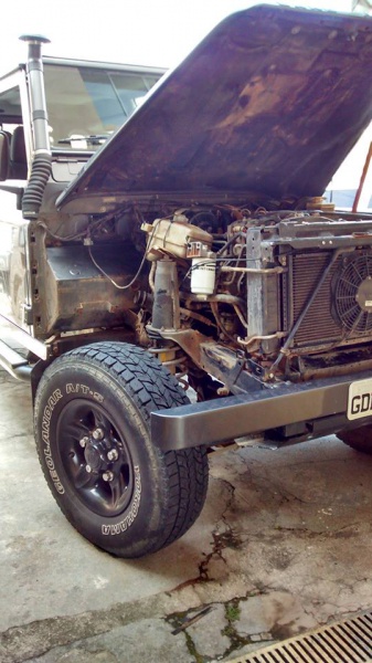

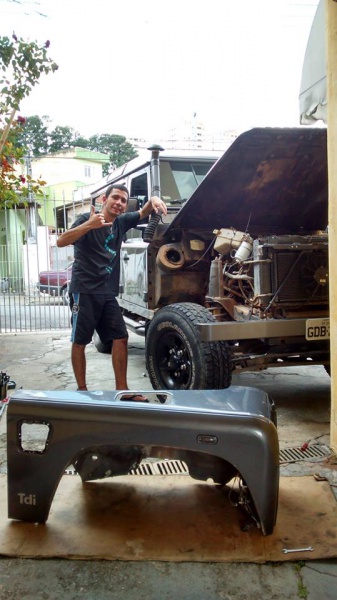

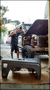

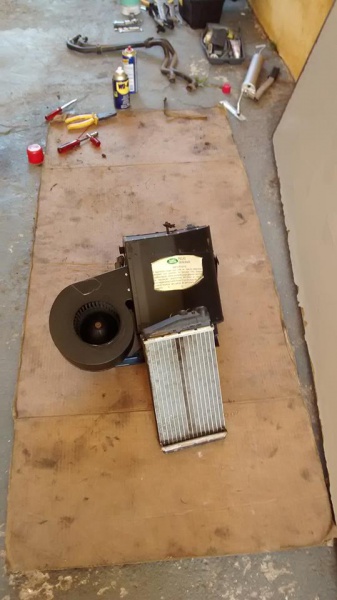

    Atila,
    Não desiste dela não! Mecânico é problema em qualquer lugar do Brasil!!!!
    Olha eu brincando de lego no final de semana! Só assim pra conseguir ficar com ela.... Faz um ano que estou com ela e só foi pra oficina uma vez.... para troca da correia dentada. Isso pq eu estava sem tempo!
