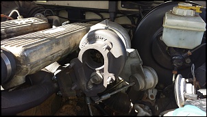

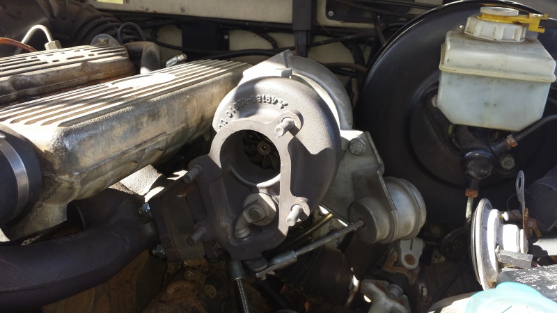

    Fotos da TGV instalada.
    Show de bola ...
    Daqui a pouco será minha vez de testar um brinquedo desses no 90tinha!
    Abraço!

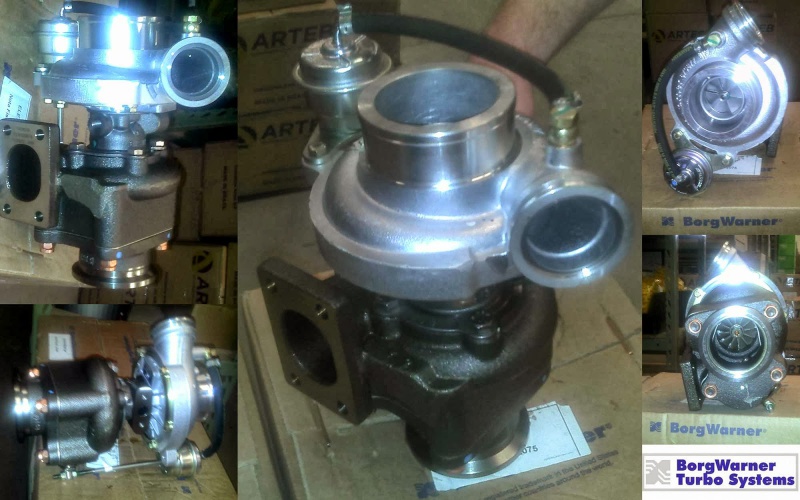

    Minha land estourou a turbina e principalmente o coletor de escape, e aproveitando para dar um grau a mais , estamos acabando de adaptar uma turbina k16 BORG WARNER , do caminhão cargo 815, mercedes 710, mercedes acello 915 etc, juntamente com o coletor de escape da ranger. Depois da instalação posto comentários . Detalhe, esta turbina trabalha em motores de 100cv á 200cv conforme regulagem !
    O coletor de escape da Ranger não tem o apoio da turbina triangular com 3 parafusos?
    Sergio
  • #19
    Bello, esta foto eu tirei na internet somente para ilustrar, amanhã eu coloco a foto verdadeira, pois o conjunto acabou de chegar e está na oficina .

    Citação Postado originalmente por Sandro Minduri Ver Post
    Sandro, blz?
    Sabe dizer se essa Turbina é de Geometria Variável? (TGV)??
    Abraço!
    Land Rover Brasil 2014 - De 04 a 07 de Setembro em São Lourenço/MG
  • #22
    Hailton essa é valvulada .
    Defender 2.8 , turbo TGV,,bloqueios EATON,Radioamador PU4 SDM
