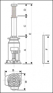

    Se comprar o macaco 8700 - CJ 8 temos:
    Capacidade de carga 8 t
    A Altura de construção 230 mm
    B Dimensões da base 119x122 mm
    C Curso de elevação hidráulica 147 mm
    D Curso de fuso 80 mm
    E Altura total 457 mm
    F Diâmetro da cabeça de apoio Ø34mm
    G Comprimento da alavanca 290 mm
    Peso(com alavanca) 5,27 Kg
    Fazendo contas:
    Distância entre o piso e o eixo 340 mm
    Distância entre o macaco e o eixo 340 - 230 = 110 mm
    Se o pneu utilizado é por exemplo um 265/75/16 que tem uma altura de ~ 265 x 0,75 = 199 mm, ao furar faltarão ~ 199 - 110 = 89 mm para o macaco entrar ?????

    A = Altura de construção 230mm
    E= altura total 457mm.
    Se a altura do eixo ao solo é de 340mm (pneu 265/75 R16) e a altura de construção (A) é de 230mm, entendo que se o pneu furar até encostar no chão o macaco não entre.
    Mas se for pensar assim, nem o que vc comprou entra pois 340mm - 199mm (do pneu) = 141mm. Essa seria a altura máxima de construção do macaco e o que vc comprou tem 174mm! Ou seja, ainda assim ficaria faltando no seu caso 33mm...
    Tô começando a achar que o macaco original ou um hi-lift é melhor do que um macaco hidraúlico.

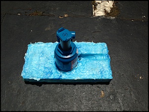

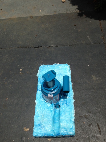

  • #43
    Usuário Avatar de marcelorfigueiredo
    04/11/2011
    Goiânia/GO
    138
    Comprei um Hidráulico de 3 estágios funciona muito bem .
    Como trabalho em uma empresa de extrusão de filmes , aproveitei o set up para fundir uma base .
    Marcelo - Defender Black 110 - 2005
    Goiânia - GO

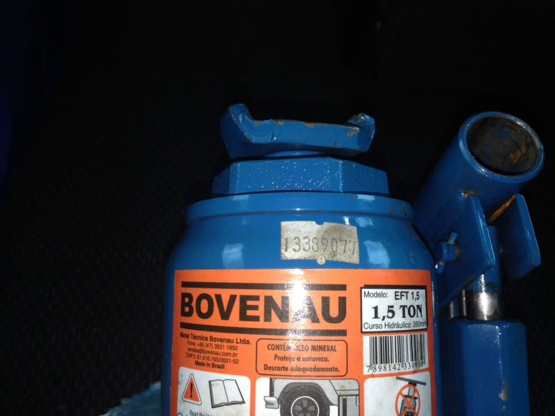

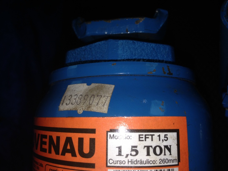

  • #45
    04/11/2011
    Goiânia/GO
    138
    Wald ,
    Segue foto de perto com a marca / modelo / capacidade .
    Ele tem 3 estágios !
    Goiânia - GO
