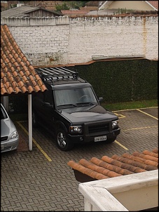

    Minha Land Rover Discovery 2 TD5 2004/2004 !!!-20130902_131052.jpg
    Tive que colocar em outra vaga emprestada, que meu carro não coube na vaga coberta... Terei que tirar o Hack de cima para poder colocar...

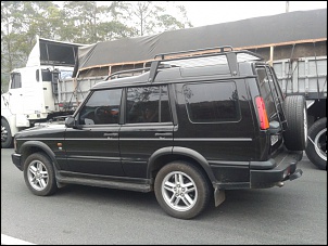

    Minha Land Rover Discovery 2 TD5 2004/2004 !!!-20130829_164422.jpg
    Em uma estrada típica Brasileira com obras... Detalhe na escadinha que embeleza (de outro modo) o meu carrinho.
