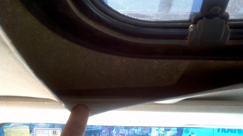

Eu usei manta asfáltica de fora pra dentro tampando todos os furos da carroceria, dentro das portas e pretendo usar no teto logo logo.
