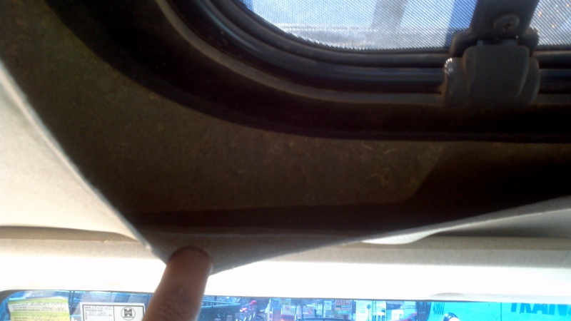

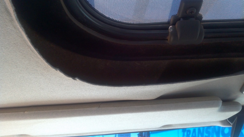

O isolamento me concentrei apenas contra poeira e algo contra calor; isolamento acústico me pareceu utopia!
Todos os isolamentos que estou aplicando estão sendo feito de fora pra dentro, colado no assoalho não vai ter nada justamente para facilitar a manutenção.
