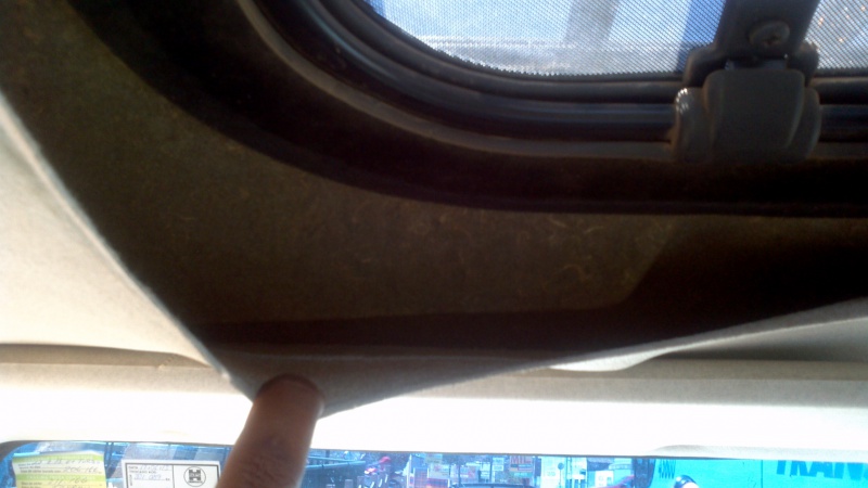

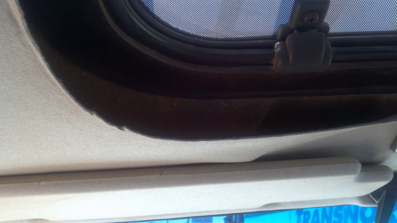

    o forro da parte da frente tá soltando e tenho que trocar tb. Eu fui ver com mais detalhe e vi que diferente da parte traseira, parece que na frente tem tipo uma "casca de ovo" (já li isso em algum lugar aqui...) ou uma espécie de isolante...não sei.
    Alguém sabe me dizer o que é isso?

    Parece que apenas soltou o tecido da "casca de ovo". Só mandar colar no capoteiro.
    Este é uma material duro e bem leve. Na reforma do meu carro teve que tirar tudo do lugar, lixar, passar um produto líquido, lixar novamente e assim ficou "novo" de novo a "casca de ovo".
    Depois o cara trocou todo o tecido e colou (parece cola de sapateiro).
    Bastou montar e parecia que tinha comprado outro carro da cabeça pra cima! rsrsrsrrsrss
    Se o tecido aí estiver novinho, só colar novamente.
    *Mas veja se não tem infiltração. Se for o caso, vai encharcar e estragar aos poucos a "casca".

    Hum...
    algumas dúvidas Hailton:
    1) como sabe se tem infiltração? Tem que tirar o tecido todo?
    2) Em todos os capoteiros que fui, disseram que tem que trocar esse tecido pq ele "encolheu" e não dá mais pra colar...
    3) essa casca de ovo é isolante térmico ou preciso colocar uma manta asfáltica aluminizada ou um feltro (por exemplo) tb nessa parte?

    Esta casca é um acabamento. Todos os carros praticamente utilizam algo semelhante.
    Para isolar o calor por exemplo, pode aproveitar e colar manta asfáltica no teto.
    Para saber se tem infiltração é só passar a mão ali e saber se está molhando numa chuva por exemplo.
    Tem um parafuso no teto solar que costuma fazar. Se for o caso, resolva primeiro antes de reformar o tecido.
    De qualquer forma não deve ficar caro tirar tudo e recolocar novinho. O cara troca inclusive presilhas quebradas se existirem...
