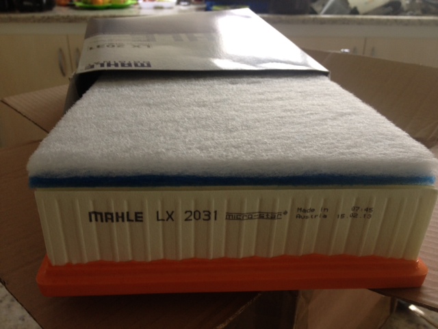

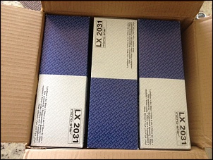

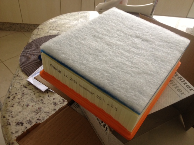

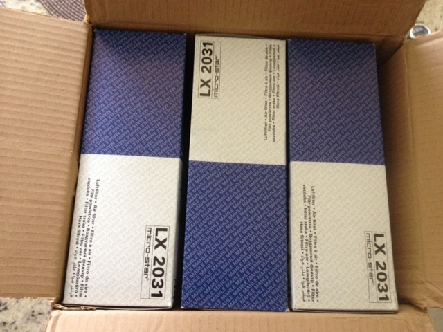

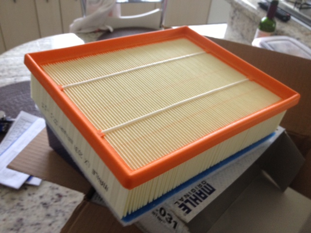

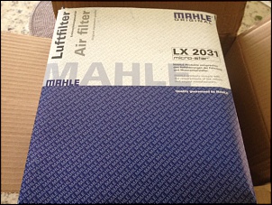

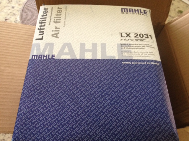

    Pessoal... chegou ontem em casa a primeira caixa com 3 filtros da Puma marca MAHLE... eu conheço o original e o paralelo... dá pra dizer que a qualidade de acabamento é identica a original....
    Gostei muito.
    Segue fotos.
    Rodrigo

    Rodrigo, é a primeira vez que vai usar o Mahle? Onde comprou e se puder informar o valor... Abraço
    Land Rover Defender 110 - 2005 - 300Tdi
  • #28
    Sim, é a primeira vez. Comprei na Britcar a quase 8 libras cada + frete. Cabe 3 em uma caixa da royal mail.

    Chegaram os meus filtros de diesel da Mahle da Britcar... quer dizer... caixa na Mahle (KC204) e no filtro diz "Fuel Manager 10 series 36995. Manufactured by Stanadyne Corp.".
    Agora já não sei mais se é Mahle ou não.
    Rodrigo

    Filtro de ar: PHE500060G | AIR FILTER 2.4L DIESEL DEFENDER 2007> | Allmakes | | Britcar (UK) Ltd
    Filtro de diesel: Your Search Results > Britcar (UK) Ltd
    Eu fiz somente a primeira revisão da concessionaria.. me cobraram quase R$ 1.000,00 e nunca mais apareci por lá. Desde então usava os filtro de diesel da Bearmach e os de ar eu pedia os originais pela concessionaria... tentei um pararelo da Bearmach e explodiu. Agora estou com 3 pçs de cada (ar e diesel) dessas referencias que te passei. O filtro parece de otima qualidade e o de diesel não dá pra saber...
