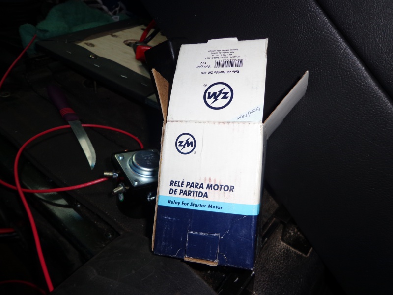

    Wald não aconselho usar o relé, eu coloquei um relé dos parrudos e fiquei com medo pois, o mesmo esquenta para caramba e fiquei com medo de pegar fogo não sei o que acham os entendidos em eletricidade mas eu amarelei e retirei o bicho de lá.

    Miniaturas de Anexos Miniaturas de Anexos Duas baterias: Gerenciador.-dsc01491.jpg

    Relê de partida não pode operar em tempo integral...
    Existem outros relês que podem, mas geralmente são de até 40A.
    Por isso acho importante ir para um kit de qualidade, como o Blue Sea...
    Todo cuidado com a parte elétrica é pouco!
