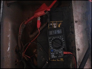

    Olha o teste (com fotos que fiz hj pela manhã após antes da primeira partida):
    Duas baterias: Gerenciador.-2014-03-27-12.33.18.jpg
    Bateria 12 horas parada. Carga: 12,67v

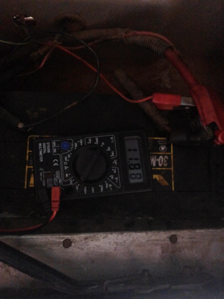

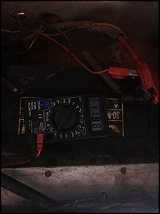

    Duas baterias: Gerenciador.-2014-03-27-12.34.21.jpg
    depois de ligar a chave (aí vem o "show" de luzes do watchdog, etc...) carga cai para 11,88v e vai subindo lentamente

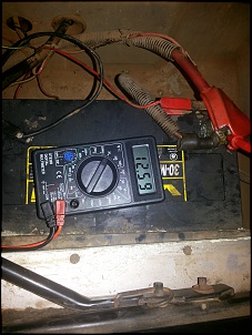

    Duas baterias: Gerenciador.-2014-03-27-12.35.18.jpg
    Depois da partida (sem acelerar!): 12,59v

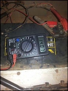

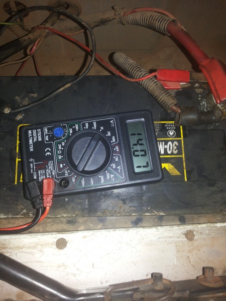

    Duas baterias: Gerenciador.-2014-03-27-12.36.04.jpg
    Depois que acelera (só uma vez e tira o pé): 14,07v... aparentemente o alternador e a bateria estão bons, correto? Ou só o alternador....
    Como testar essa fuga de bateria?
