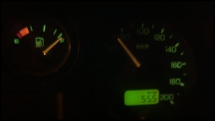

    Alguém sabe me dizer como é a luz do painel do mostrador de velocidade?
    O meu parece ter queimado um lado. Isso é fácil de arrumar ou tem que comprar um conjunto novo?
    Num tô querendo abrir o painel sem saber se é fácil pq vou viajar amanhã e num quero viajar com tudo aberto...rsrs
    Valeu!

    O socket das lampadas do velocímetro é do tipo B8.5
    Comprei os meus de LED nesse site:
    B8.5 0.6W 6500K 28-Lumen 2-LED White Light Car LED Lamps (DC 12V / Pair) - Free Shipping - DealExtreme
    Pro indicador de combustível e de temperatura, usei esses:
    T5 1W 50lm 1-5050 SMD LED White Light Car Instrument Lamp Bulbs (2 PCS) - Free Shipping - DealExtreme
    E os que ficam nas laterais do painel, de ventilação, usei esses:
    T5 2SMD 5050 White LED Car Light Bulb - Free Shipping - DealExtreme
    O painel ficou show. A foto ta meio ruim, se quiserem outra só falar.
