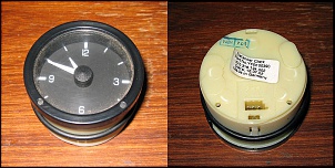

    O relógio ainda nao troquei, é lacrado então vou ter que procurar como desmontar.
    É este aqui?

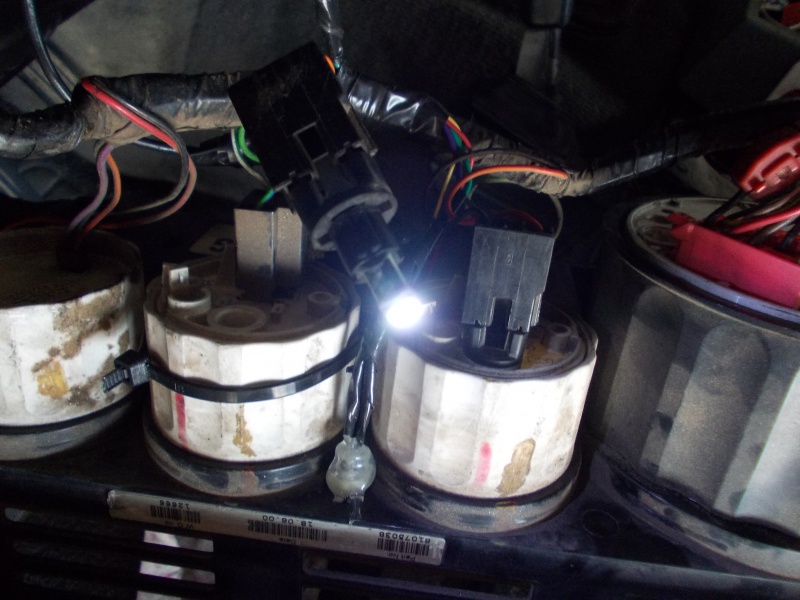

    Recebi as luzes de LED da DX.com esta semana e comecei a fazer a substituição.
    Luzes dos marcadores de Temperatura e Combustível
    Luz dos Velocímetro
    Como fiz o serviço de dia nao deu pra ver como ficou a diferença. Vou fazer uma foto mais a noite pra conferir.

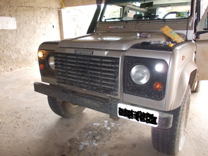

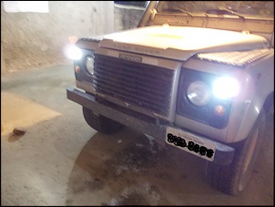

    Bom, apesar do tópico ser sobre as luzes do painel, troquei também as luzes da Lanterna e deixo aqui as impressões...
    Luz do painel-dscn1855_ed.jpgLuz do painel-dscn1866_ed.jpgLuz do painel-dscn1870_ed.jpgLuz do painel-dscn1858.jpgLuz do painel-dscn1859.jpg

    O socket das lampadas do velocímetro é do tipo B8.5
    Comprei os meus de LED nesse site:
    B8.5 0.6W 6500K 28-Lumen 2-LED White Light Car LED Lamps (DC 12V / Pair) - Free Shipping - DealExtreme
    Pro indicador de combustível e de temperatura, usei esses:
    T5 1W 50lm 1-5050 SMD LED White Light Car Instrument Lamp Bulbs (2 PCS) - Free Shipping - DealExtreme
    E os que ficam nas laterais do painel, de ventilação, usei esses:
    T5 2SMD 5050 White LED Car Light Bulb - Free Shipping - DealExtreme
    O painel ficou show. A foto ta meio ruim, se quiserem outra só falar.

    Isso mesmo, fora as lanterna todas as demais foram estas citadas ai.
    O link das lanternas dianteiras:
    PointPurple 1156FW-CR-5W(BA15S) 1156 5W 260lm 6500K 1-CREE XP-E Highlight White Light Car Lamp Bulb - Worldwide Free Shipping - DX
    Custo de US$ 8,30 o par.
    Defender 90 Prata - Defender 110 Verde

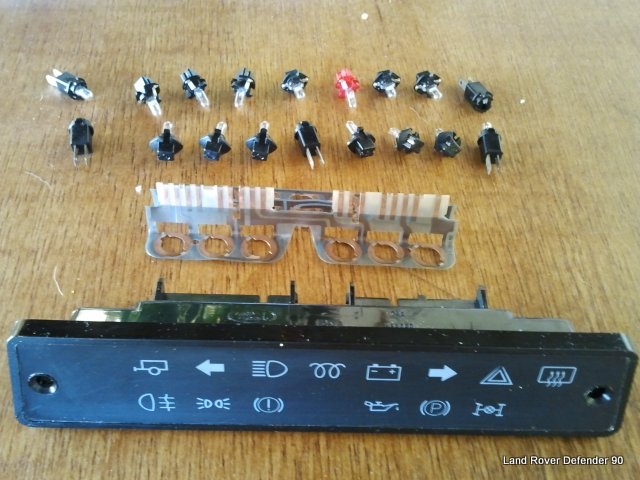

    Estou querendo trocar as lâmpadas do painel por LED,
    As lâmpadas de iluminação dos relógios são aquelas mesmo do link do DealExtreme,
    mas alguém sabe qual o soquete/modelo daquelas lâmpadas menores do painel que iluminam as luzes espia de pressão de óleo, seta, farol, freio de mão, etc?
    As Defender a partir de 2000 já tem o painel mais moderno com led nessa parte, mas as antigas são lâmpadas.
