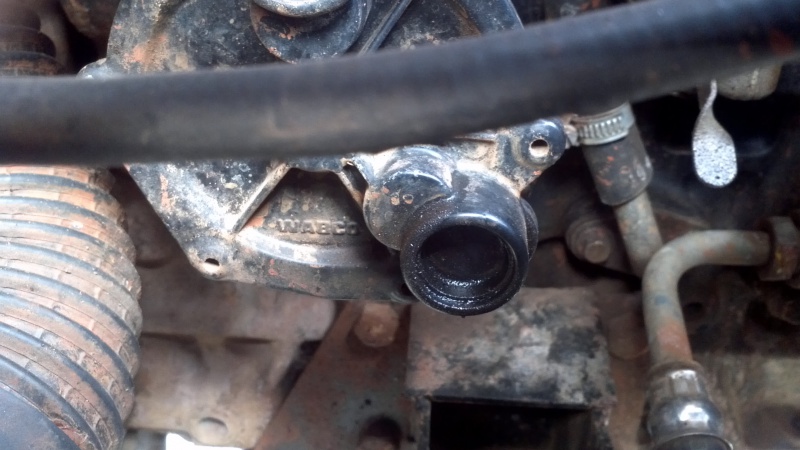

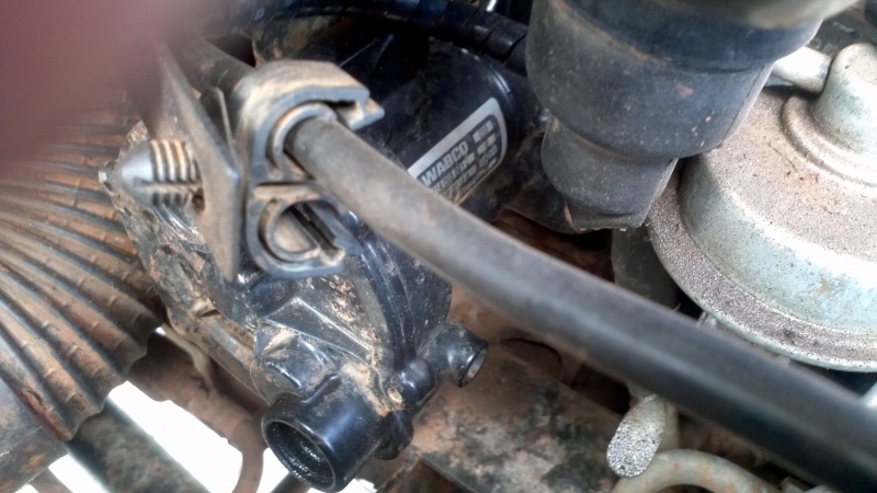

    Quanto a bomba de vácuo, eu também vou trocar quando for a BH porque ainda está na garantia, mas o vazamento não parece ser grande a ponto de fazer ela parar. Vide as fotos.
    MISTERIO : Barulho x perda de freio - Defender 90-2013-07-10-08.53.23.jpgMISTERIO : Barulho x perda de freio - Defender 90-2013-07-10-08.53.45.jpgMISTERIO : Barulho x perda de freio - Defender 90-2013-07-10-08.54.07.jpg
    Vamos ver se era só o reparo...
