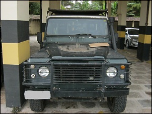

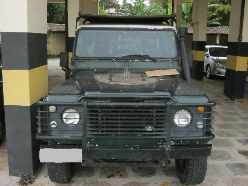

    Seguem umas fotos antigas da minha 110, logo após eu a ter comprado.
    Dá para ver bem o capô.
