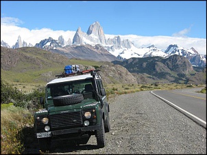

    Segue uma foto para inspirar.
    Nelson
    Nelson
    Ficou muito bonita a sua Defender, da um visual muito legal ter o step no capô e claro é melhor ter 2 estepes do que 1, vai que...
    Abraço Nelson!

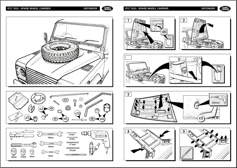

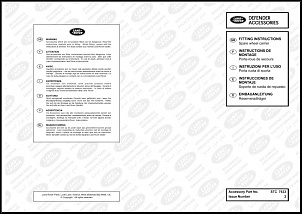

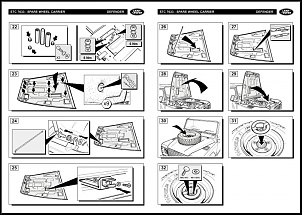

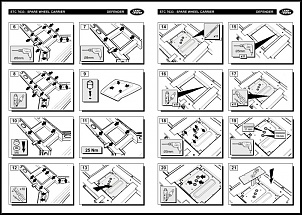

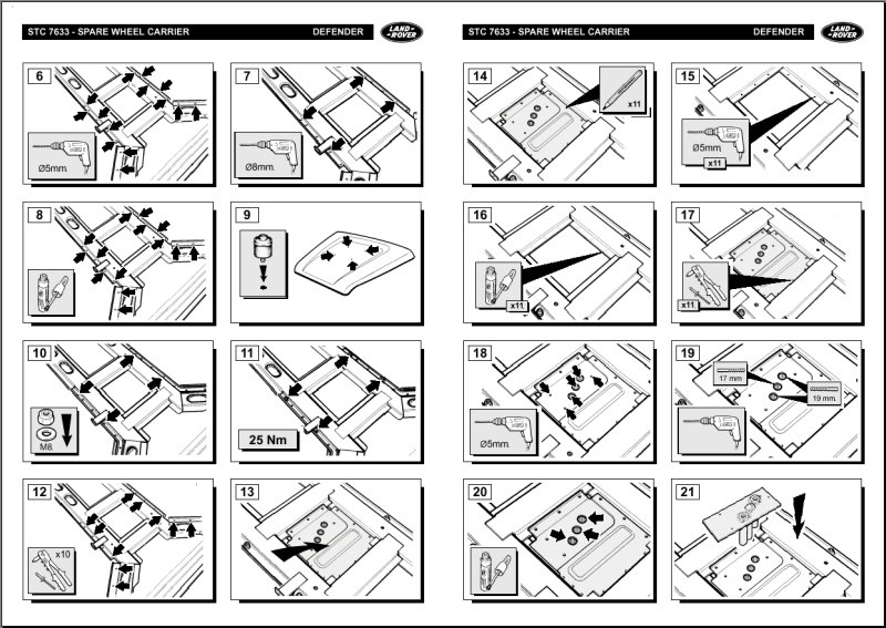

    Segue anexo a lista de componentes que eles enviaram.
    Segue também o manual de instruções para montagem que achei na internet e usei.
