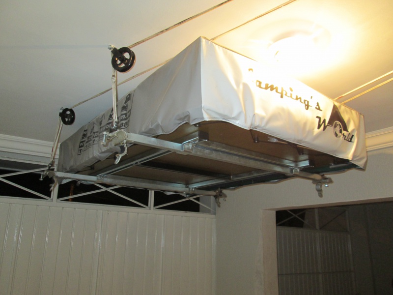

    A pergunta é (sei que tem um sistema de roldanas e tal, mas...) eu consigo montar a barraca em cima da VTR sozinho?
    Considerando que não vou fazer isso sempre, acho que não me incomodaria muito em fazer isso de vez em quando...

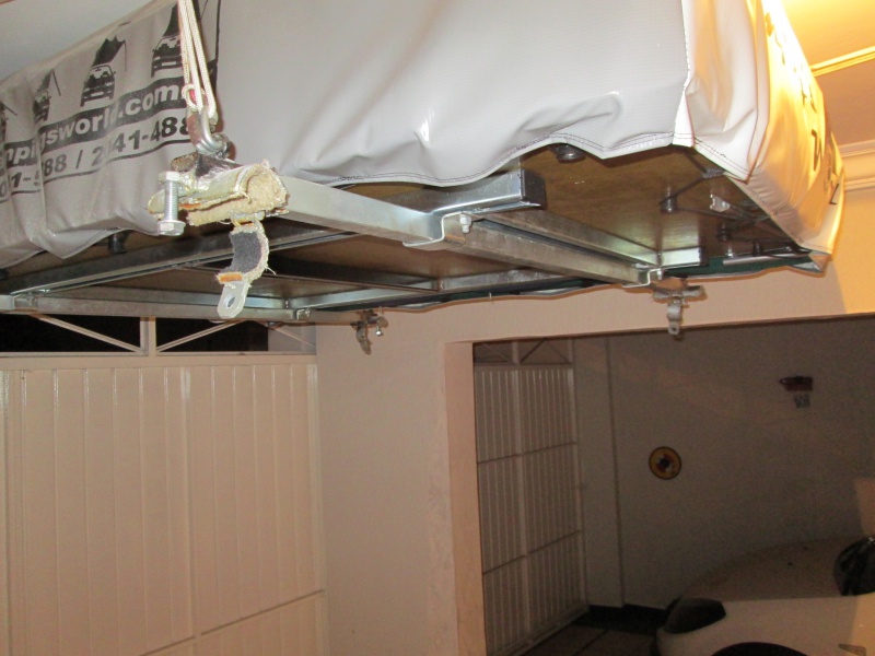

    Wald,
    Vc tem um problema mesmo com seu portão, pois a barraca da CW mede aproximadamente 35 cm de altura fechada.
    Impossível alguém conseguir colocar uma barraca destas sozinho. Se for em dois, tem que ser dois caras fortes rsrsrs, não é tanto pelo peso, mas sim pelo tamanho e por ser muito desajeitado "manobrar" e colocar no teto.
    Segue algumas fotos, só desculpe a má qualidade das fotos da barra, pois tirei agora a noite, e não ficaram muito boas.

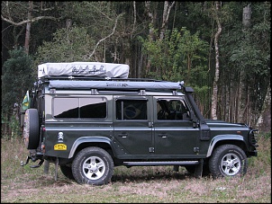

    Miniaturas de Anexos Miniaturas de Anexos Barraca de teto-173.jpg   Barraca de teto-174.jpg
    Land Rover Defender 110 - 2005 - 300Tdi
    Segue umas fotos dela em cima do D110
    Miniaturas de Anexos Miniaturas de Anexos Barraca de teto-043.jpg   Barraca de teto-160.jpg

    1) Qual a medida da sua barraca fechada? Tô perguntando pq aparentemente vc colocou ela de um jeito diferente que quero colocar (com a abertura da barraca voltada para a traseira da VTR)
    2) Esse sistema que vc fez só fixa a barraca nas barras do bagageiro e prende por esses quatro parafusos laterais?
    3) Qual o material dessa "abraçadeira"? Fibra de vidro? Fica firme sem chance da barraca "escorregar" pela barra em uma freada mais forte?
    Muito obrigado pelas respostas.

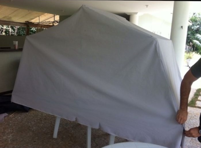

    Galera, sei que não é bem esse o assunto do tópico, mas é possível fazer uma barraca de teto em casa por um valor MUITO menor que os cobrados por modelos como CW
    eu fiz a minha no final do ano passado e gostei do resultado, gastei uns R$ 350,00
    algumas fotos
    Barraca de teto-img_2763.jpgBarraca de teto-img_2762.jpgBarraca de teto-img_2760.jpgBarraca de teto-img_2761.jpgBarraca de teto-img_2757.jpg
    ficou com uns 55kg, nem se compara a acampar com barracas tradicionais tanto pelo conforto como pela praticidade já que não tem que ficar montando e desmontando barraca , pretendo depois de terminar a reforma da 110 trocar o tecido dela por um mais leve, ainda vou dar uma estudada pra ver qual tecido é ideal, mas por enquanto esse ta bom, já peguei chuva com ela e não entrou nada de agua,
    Abraço, Pedro

    Wald
    1- Minha familia é grande (esposa e mais 3 filhos) rsrsrsrs então tive que comprar a maior que tinha. A minha mede fechada 1,60 x 1,10, devido ao tamanho 1,60m este modelo só pode ser armada lateralmente, se vc quiser armar pela traseira, tem que comprar as menores 1,40 ou 1,20m.
    2- Isso mesmo, tentei deixar o mais rápido e prático possível, levo uns 2 minutos para baixar a barraca e apertar os parafusos.
    3- É tudo ferro, e feito aqui em casa com canos velhos que tinha, sempre aperto bem os parafusos e a barraca nunca correu, mas por prevenção, amarro uma corda na barra e no bagageiro, só pra garantir.
    Obs.: Esse materia que vc vê e que se parece com fibra, na verdade é um pedaço de carpet que colei por dentro do tubo(braçadeira), para não ficar riscando o bagageiro.

    a última pergunta (eu acho...rsrs). Essas barras onde vc colocou os canos vc colocou e o restante vem com a barraca ou o suporte todo vc quem fez?
    Se eu conseguir fazer um sistema desses com esses canos vai ser "fácil" montar a barraca mesmo sem as roldanas.
    Duas tábuas bem compridas (3 metros) inclinadas e apoiadas na VTR e na calçada> barraca apoiada nas tábuas>seguro a barraca entre a duas tábuas e vou empurrando> a medida que a barraca sobre e faz o peso na outra extremidade das tábuas e> voilá! > agora só tirar as tábuas e encaixar os canos nas barras do bagageiro

    Opa, estamos ai pra isso, ajudar e principalmente ser ajudado rsrsrs. Vem tudo com a barraca, a única coisa que fiz foi essas duas barras que tem os parafusos e as braçadeiras. Tomara que de certo teu sistema de tábuas
