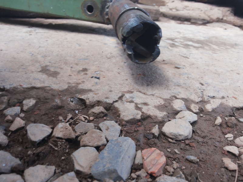

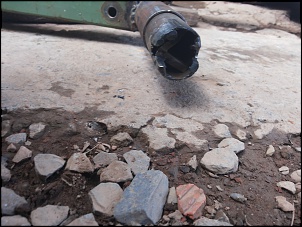

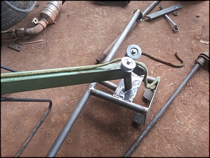

    Pois é Meccano,
    o problema todo está na base. As rodas que usei para simular o peso da barraca até saíram do chão, mas envergou demais a parte da frente do bagageiro e entortou o tubo que fica dentro da base... aí fiquei com medo de continuar. Talvez até dava...mas...

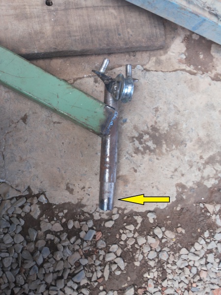

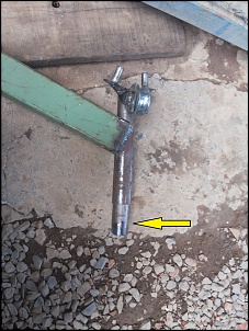

    Acho que se o tubo for maciço (ele era oco com uma cantoneira que soldamos dentro...vide foto abaixo) talvez ele aguentasse.
    O sistema de roldanas fica preso na parte de cima desse tudo que entra na base e trava. Ele entra também por dentro do cano onde o braço está fixado. Assim o braço gira e as roldanas não...elas ficam presas.

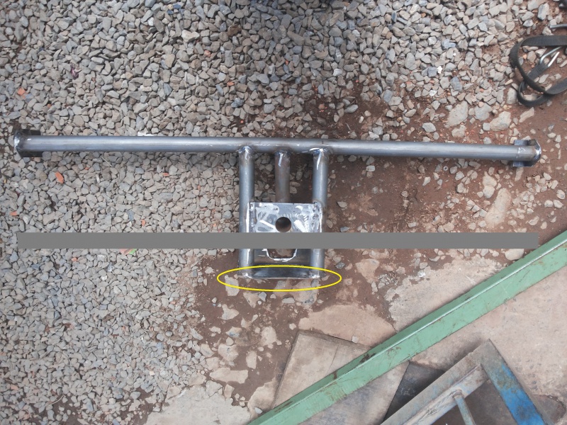

    O que eu acho é que o peso tem que ser melhor distribuído na base. O peso/força se concentrou mais mais na parte da frente da base (em amarelo) por isso envergou a parte da frente do bagageiro. O que eu acho é que se colocar a base (parte quadrada com furo) mais pra trás e atravessar mais um cano (esse fake cinza que fiz no paint...rsrsrs), talvez o peso se distribua mais no bagageiro e force menos.
    De qqr forma, vou pensar (ou vamos...rsrs) numa solução. Eu só não entendi onde iria essa catraca...
    Wald

    Gostei do plano B mas tem um detalhe (que acho que foi o mesmo problema do meu). Essa haste verde aguenta o peso?
    Ou ela vai entortar ou vai ser a base (vermelha e laranja)... Talvez colocando uma mão francesa...mas mesmo assim...a altura que a haste tem que ir é muito grande...
    Wald
    DEFENDER 90 CSW/2001 "AMORZÃO"

    Wald, não tem catraca não!! com uma boa redução voce puxa tudo facilmente na mão e enrosca o cabo no cunho! uma redução de 50% te deixa com menos de 25kgs pra puxar, no camping dá até pra tercerizar pedindo pras crianças fazerem eheheh!
    Wald, metal é como madeira, tem ligas de diferentes resistencias, e se usar um perfil quadrado, fica mais forte ainda!

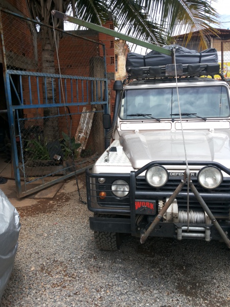

    Citação Postado originalmente por ocimarpelegrino Ver Post
    Wald, primeiro parabéns pela barraca.
    Segundo, li e reli o q vc escreveu e não entendi esse seu esquema de imitação de munk rsrsrsrs. faz um vídeo pra ver se tem como a gente palpitar. abraço.
    essa foto descreve o funcionamento...mas vou tentar filmar e posto aqui...abs

    Fazendo a haste, eu consigo levantar esses 50kg fácil da barraca. Se ela fosse menor dava pra por sozinho no carro...o problema é o tamanho dela e não o peso.. Como disse, o risco do braço entortar que me preocupa na sua idéia. Talvez com tubos mais grossos...sei lá...mas o problema agora já começa a ser a grana porque ficar testando espessura de cano até achar o ideal gera um gasto...fora que não sou eu que estou soldando e construindo...e nem sei qto o cara vai me cobrar por todo esse trampo... :P
