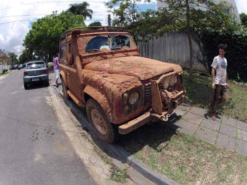

    Como prometido seguem umas fotos (2 na verdade, antes e depois do banho) :
    E uma novidade negativa, primeiro passeio e primeira oficina.
    Acabou quebrando a ponta de eixo traseira do lado esquerdo, estou momentaneamente andando com o bloqueio ligado e utilizando apenas a tração dianteira (segundo o Cezinha da Moraz 4x4 nao teria problema algum o uso urbano nessas condições). Essa informação procede?
