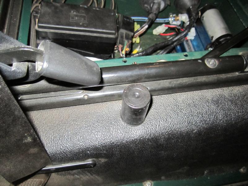

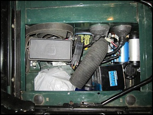

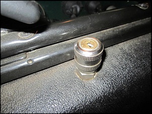

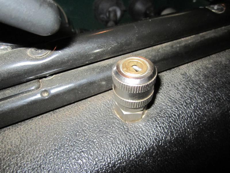

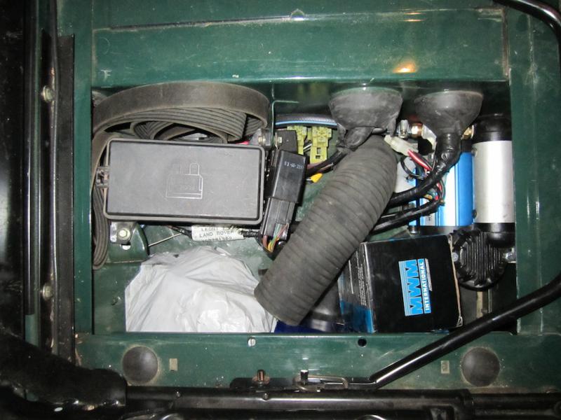

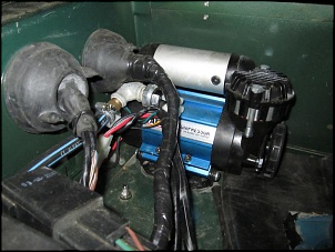

    Grande Moura!!!
    Instale o compressor embaixo do banco do carona, bem no cato próximo a alavanca da reduzida. O compressor ARB tem base rotativa, dá para inclinar ocupando assim praticamente nenhum espaço. Pronto. Instale a conexão rápida para o ar próximo ao trilho do banco do passageiro. Fica 10! Sobra quase todo o espaço original para as peças de reserva com alternador, filtros, correias, cotovelo do turbo, macaco hidráulico, etc...
    O inversor é com colocar no lugar mais alto possível. Se pegar um rio profundo ele frita. No meu 110 coloquei debaixo da cubby box, mas no meu ex 90 (modelo ainda com parede interna) o inversor ficava atrás do meu banco.
    Veja as fotos:
    COMPRESSOR ARB e INVERSOR VOLTAGEM-img_5667.jpgCOMPRESSOR ARB e INVERSOR VOLTAGEM-img_5668.jpgCOMPRESSOR ARB e INVERSOR VOLTAGEM-img_5669.jpgCOMPRESSOR ARB e INVERSOR VOLTAGEM-img_5670.jpgCOMPRESSOR ARB e INVERSOR VOLTAGEM-img_5672.jpg

    Clemente, valeu pelas fotos...vossas ordens serao cumpridas...obrigado..ah te mandei uma mensagem no face...sobre um black batida no parana....veja as fotos o cara disse que arruma com 5 contos....kkkkkkkkkkkkkk

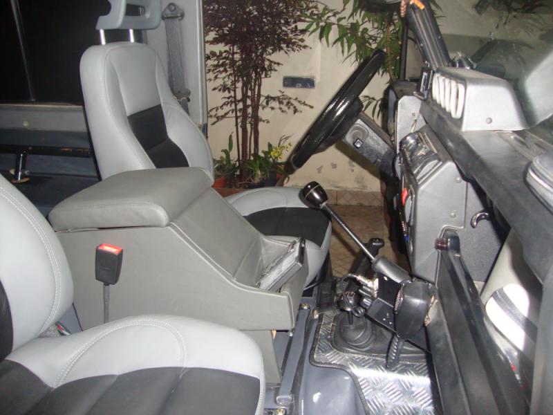

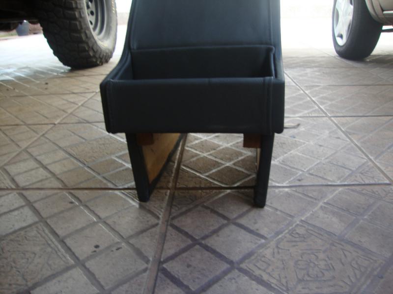

    João,
    Para Argentina não é obrigatório ... mas para o Chile parece que sim.
    De qualquer forma, vou providenciar pq nunca é demais!
    Temos que evitar qualquer coisa que eles possam usar contra nós!!
    Em relação a Box, quando comprei a viatura veio com um "suporte" superior para apoiar o braço na altura certa.
    Então refiz, tirando este "extra" da tampa e elevando a base em 12cm.
    COMPRESSOR ARB e INVERSOR VOLTAGEM-dsc01508.jpg COMPRESSOR ARB e INVERSOR VOLTAGEM-dsc03894.jpg COMPRESSOR ARB e INVERSOR VOLTAGEM-dsc03939.jpg
    Fluxo de ar não falta ali ...
    Talvez, se o carro não tiver isolamento, pode esquentar mais do que deve. Mas no meu caso, está sobre uma grossa camada de manta asfáltica, assim não aquece a chapa do fundo (ou não passa calor para dentro).
    Ficou bom e bem discreto.
    Foi uma mão na roda o posicionamento, pois posso alimentar GPS e Câmera que estão no painel direto do inversor... Bem isso foi útil pois as tomadas 12v não funcionaram durante a viagem do Encontro LR.
    (Agora a instalação dos plugs 12v será em tomadas com fiação independente).
    A instalação atrás da Box deve ser mais fácil ... Pq este console me deu muito trampo!
    Abraço!!

    kkkkkk. Mas ainda é o melhor lugar. As fotos que o Clemente colocou indicam bem como fica fora que isola do barulho.
    Na verdade o melhor lugar é na caixa do motor e apesar de ter espaço teria que mandar fazer um suporte. Na Defender debaixo do banco já é o suficiente.

    Alex,
    pensei também colocar junto ao motor, mas acho que a poeira, calor e barro poderiam comprometer bastante a vida do compressor ao longo dos anos. Sim, tenho o problema da água, mas procurei vedar a caixa 100%, tanto por fora quanto por dentro do carro.
    Quanto ao barulho, ainda escuta-se BEM. Vibra todo o carro, rsrs. O CKMA12 é um compressor bastante forte, motivo pelo qual costumo abrir a tampa da caixa quando tenho que encher volumes muito grandes, o cilindro dele fica BEM quente. Apesar de ser um compressor calculado para 50% de tempo de uso, 30min ligado para 30min desligado, é fantástico, nunca tive que usar mais do que 10 minutos para inflar os 4 pneus (235/85).
    Não tenho do que reclamar, foi um dos melhores investimentos que fiz no carro. Uso MUITO, para as bicicletas, carros de amigos e sempre para calibrar os pneus do próprio LR. Nada como ter uma pistola de ar para limpar as peças, dutos, etc...
    Segue planilha com os specs de todos os ARB:
    http://www.arb.com.au/media/products...ifications.pdf
    O fato de ter um excelente pós venda e TODAS as peças para reposição, fazem deste compressor um excelente produto.
    Um dia vou tomar coragem e instalar um ARB traseiro, mas tenho muito medo de mexer em um departamento que está perfeito, o diferencial traseiro.

    Então segundo a ARB ele foi desenvolvido para isso. Quando comprei o meu eu pesquisei bastante na internet e dá para perceber que para outros modelos de carros é bastante comum colocar na caixa do motor. Na próprio catálogo da ARB tem uma foto de um cara enchendo um pneu e o compressor está na caixa do motor. É provável que isso diminua sim a vida útil, mas também presume-se que a ARB tenha projetado ele para isso, então talvez nós é que estamos aumentando a vida útil instalando ele em local limpo.

    vou instalar conforme as fotos (acima) da vtr do Clemente, o compressor é pequeno e dá para ajeita-lo no compartimento, acho melhor, pois ficar escondido, no compartimento do motor eu nao acho viavel, pois alem de ser apertado tem a températura do motor, chuva, humidade, travessia em areas alagadas. Tambem me esqueci de dizer que alem do compressor, vou comprar um kit para remendar possiveis furos, é barato e útil, carrego tambem bastante valvulas do bico da roda e aquelas tampinhas juntamente com a chave para sacar valvula, pois se pegar lama sem as tampinhas, dá dor de cabeça na hora de calibrar pois entra terra ou areia e nao para de vazar.
