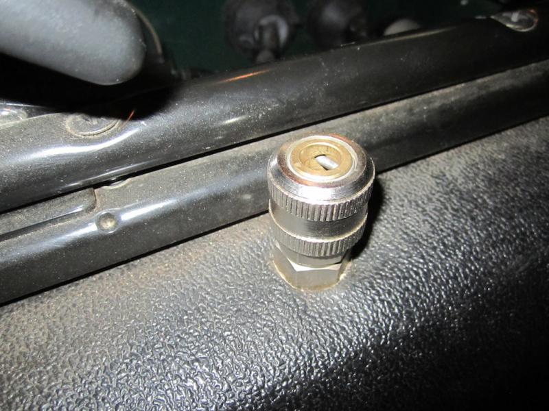

    Instale o compressor embaixo do banco do carona, bem no cato próximo a alavanca da reduzida. O compressor ARB tem base rotativa, dá para inclinar ocupando assim praticamente nenhum espaço. Pronto. Instale a conexão rápida para o ar próximo ao trilho do banco do passageiro. Fica 10! Sobra quase todo o espaço original para as peças de reserva com alternador, filtros, correias, cotovelo do turbo, macaco hidráulico, etc...

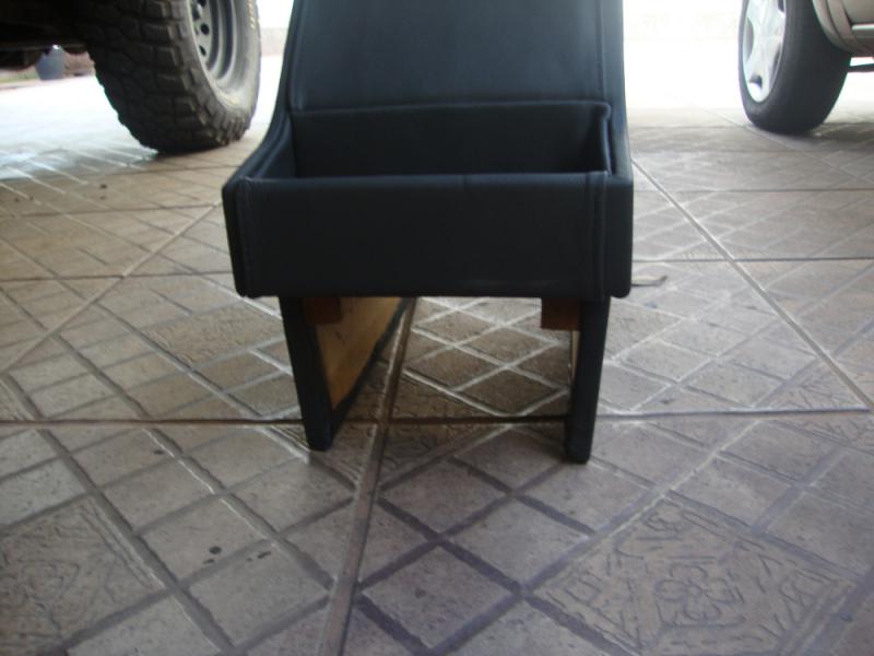

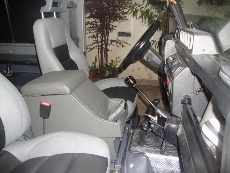

    Em relação a Box, quando comprei a viatura veio com um "suporte" superior para apoiar o braço na altura certa.
    Então refiz, tirando este "extra" da tampa e elevando a base em 12cm.
    Anexo 376792 Anexo 376793 Anexo 376794
    Fluxo de ar não falta ali ...
    Talvez, se o carro não tiver isolamento, pode esquentar mais do que deve. Mas no meu caso, está sobre uma grossa camada de manta asfáltica, assim não aquece a chapa do fundo (ou não passa calor para dentro).
    Ficou bom e bem discreto.
    Foi uma mão na roda o posicionamento, pois posso alimentar GPS e Câmera que estão no painel direto do inversor... Bem isso foi útil pois as tomadas 12v não funcionaram durante a viagem do Encontro LR.
    (Agora a instalação dos plugs 12v será em tomadas com fiação independente).
    A instalação atrás da Box deve ser mais fácil ... Pq este console me deu muito trampo! :pensativo:
    Abraço!!
