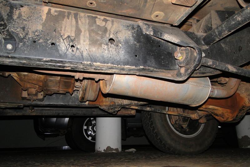

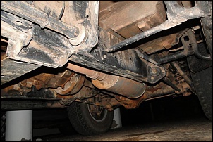

    O 90 só tem um grande silencioso e nada mais. Já tive 2 90s, um 2000 e outro 2002.

    é verdade, minha 90tinha tb so tem um grande silencioso
    Duvidas escapamento DEFENDER 90 2000-dsc02682.jpgDuvidas escapamento DEFENDER 90 2000-dsc02684.jpg
