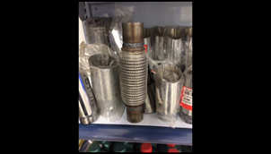

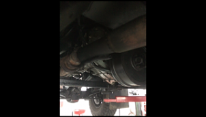

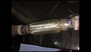

    Reativando o tópico, minha 110 já tinha um reparo muito do grosso no escape, mas como achava que estava ok, nem me incomodava. Recentemente comecei a ouvir um barulho no carro e quando fui ver, a emenda havia se rompido. Levei num soldado que reparou com solda elétrica, mas o reparo não durou uma semana, abriu de novo. Levei numa loja de amorteceres que sugeriram colocar um FLEXIVEL no local, disse que fazia isso em alguns Trollers de clientes, gostei da ideia e testei. Há uma semana andando, achei ótimo, não sei por que mnas estou achando o carro mais redondo, e o barulho ficou mais suave, estou achando que esse vazamento já vinha há tempos, de qualquer forma, seguem as fotos e fica a ideia.
