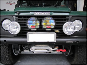

    Boas Marcelo ,
    Instalei o 650f na linha dos farois,pois meu parachoque é tubular do Fabricio e o unico lugar disponivel que achei foi no suporte da placa, ficando bem proximos.
    Depois posto uma foto.

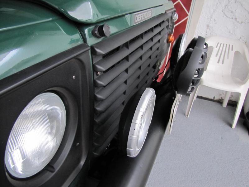

    Usuário Avatar de Oldmans
    16/12/2005
    622
    As fotos.
    Tenho que tomar cuidado pois ficaram para frente do parachoque.
    Na estrada funcionam até que bem.Não incomoda quem vem.
    Tudo instalado com fusíveis e relês, pós chave.
