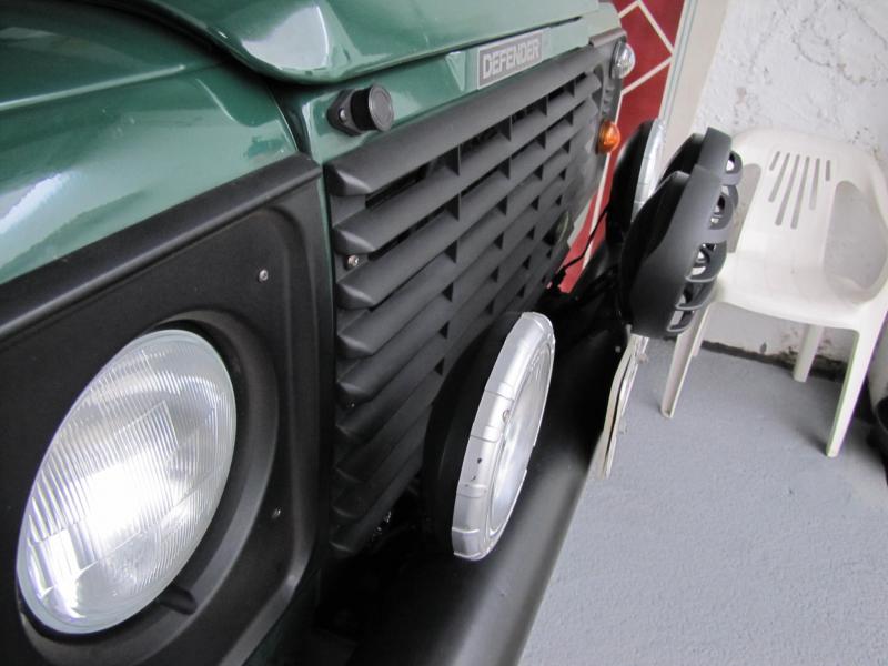

    Instalei o 650f na linha dos farois,pois meu parachoque é tubular do Fabricio e o unico lugar disponivel que achei foi no suporte da placa, ficando bem proximos.
    Depois posto uma foto.

    As fotos.
    Tenho que tomar cuidado pois ficaram para frente do parachoque.
    Na estrada funcionam até que bem.Não incomoda quem vem.
    Tudo instalado com fusíveis e relês, pós chave.
    Anexo 358183Anexo 358184
