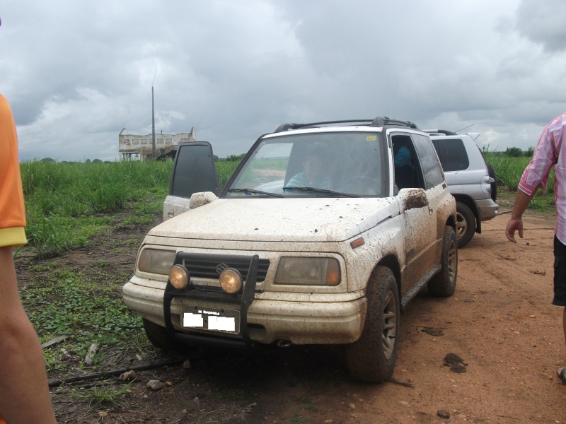

    ai vai uma foto do meu vitara com o farol de milha.alguem pode me dizer q farol de milha é esse????

    82.000 lux????
    Isso é que eu chamo de medo do escuro
    fuck the fuel economy

    achei uma foto melhor.e qual farol de milha meu é esse???
