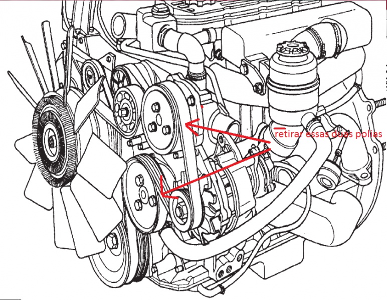

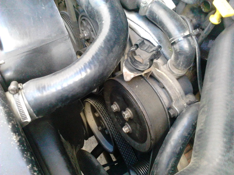

    Carlos, a polia inferior(da bomba hidráulica) deve sim ser retirada para que tenha acesso a todos os parafusos!!!! o que nao precisa tirar é o ventilador que fica em outra polia.
    para facilitar a retirada das polias, afrouxe os parafusos com a correia poli V ainda no lugar, pq se não fica muito difícil trava-las, e um dos parafusos da parte de baixo do suporte da bomba é passante, então vc terá que segurar a porca do outro lado com uma chave
    Anexo 417954
    Abraço, Pedro

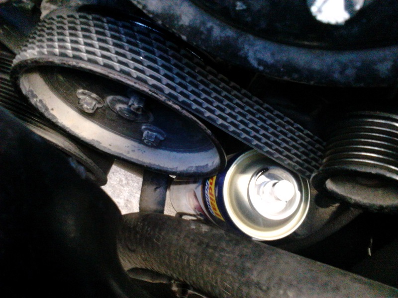

    Carlos,
    afaste a correia da polia, dê uma rápida borrifada com spray preto e rapidamente coloque a correia no lugar. Pronto ela para de escorregar e tudo dá certo! Com uma chave 10 sextavada (para não espanar a cabeça do parafuso) dê um rápido golpe na chave (com a mão) e cada um dos parafusos vai se soltar. O mesmo vale para a polia da DH.
    Não bata na b. d'água para solta-la. Use uma ferramenta grande apoiada entre parte superior da bomba e seu alojamento (torcendo), do contrário você pode destruir a junta entre o bloco do motor e o alojamento da bomba, a famigerada junta "P".
    Boa sorte
    Clemente

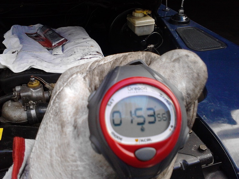

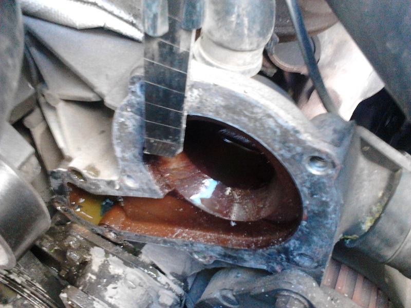

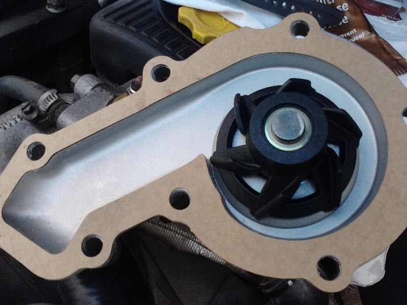

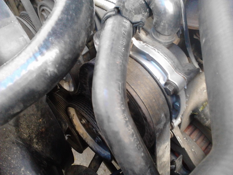

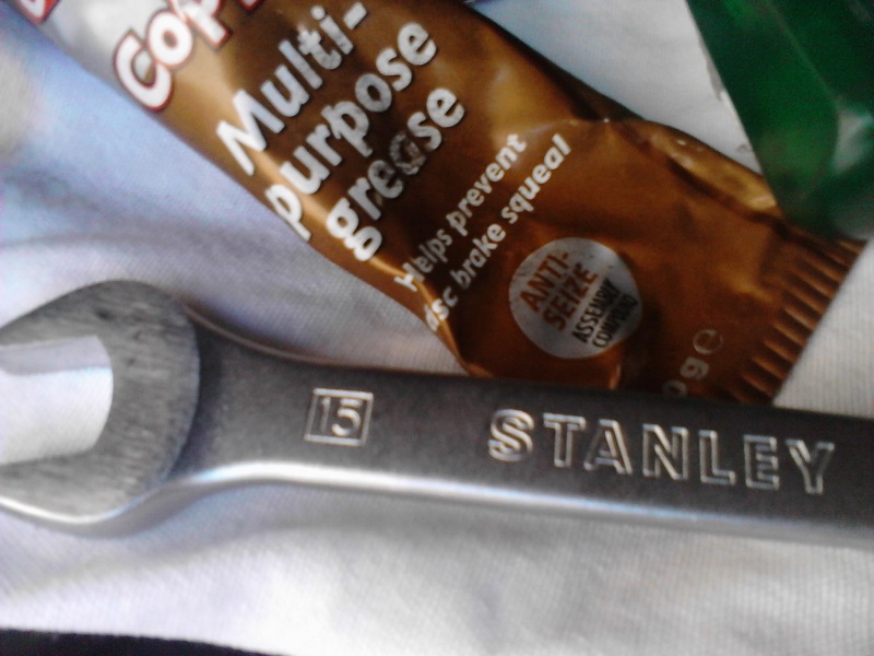

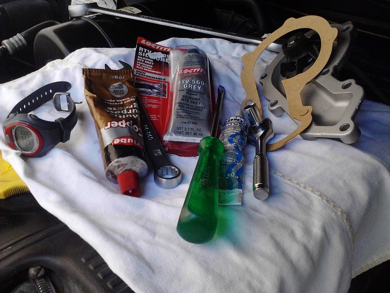

    scadufax
    18 Anexo(s)

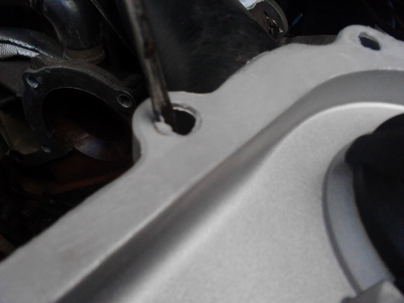

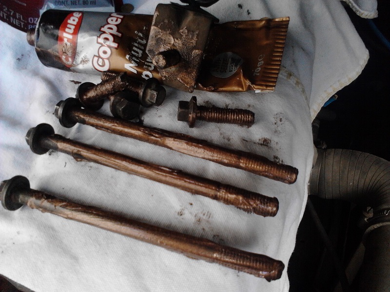

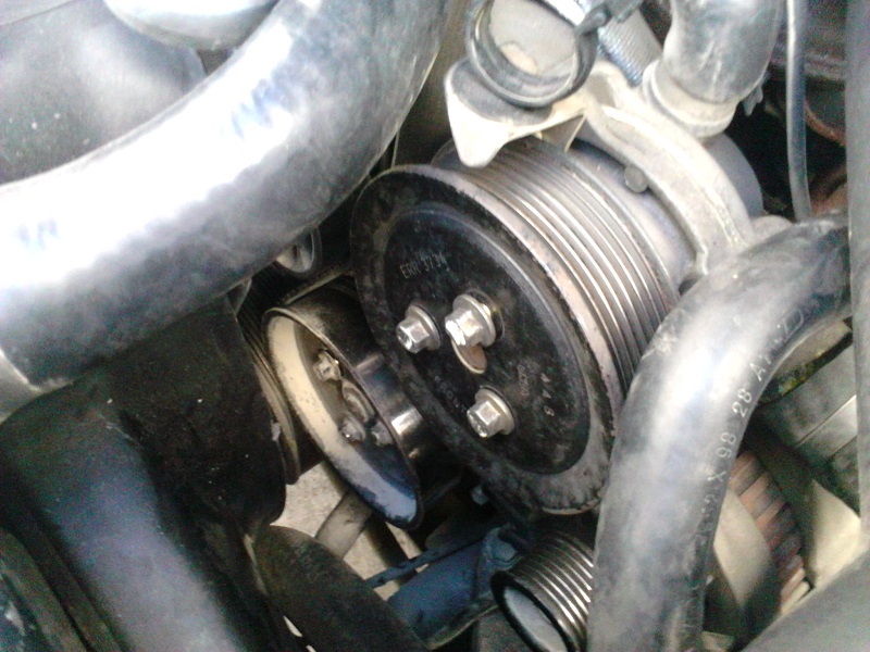

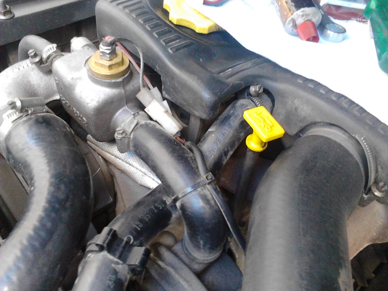

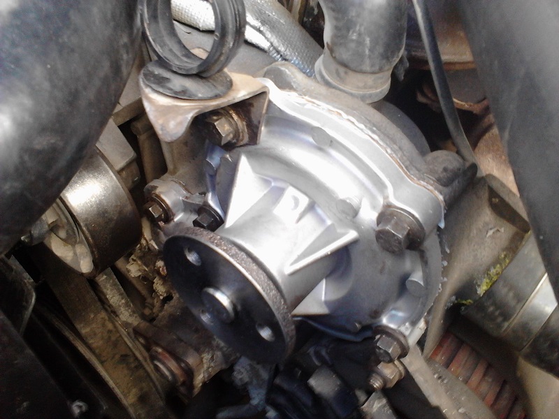

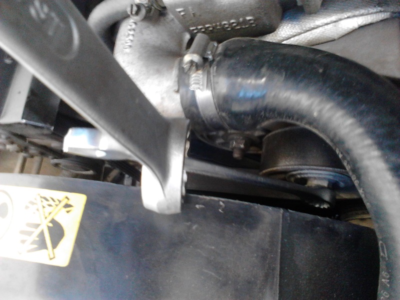

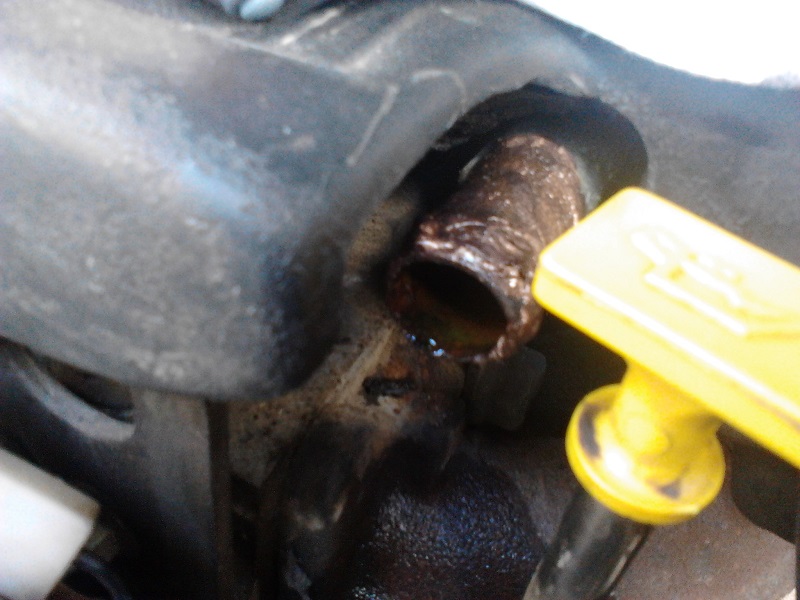

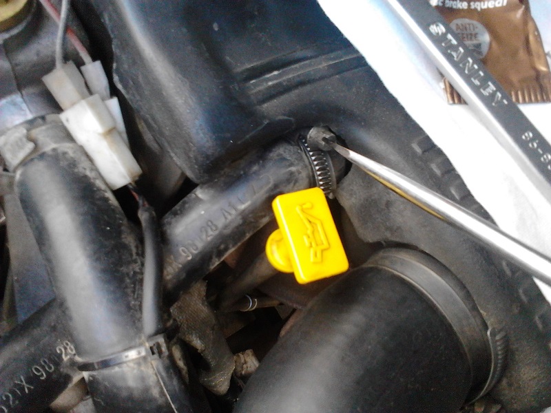

    Oi Carlos,
    fiz este job estes dias ... tirei as fotos .... pena que vi seu post só hoje ... vou postar as fotos para facilitar a vida de outros:
    Anexo 418161Anexo 418150Anexo 418152
    Ferramenta na mão (chave de fenda, chave 10, chave 15 para esticador da correia, estilete, lixa, graxa de cobre, silicone cinza, tinta spray preto, bomba d'água - esta foi com rotor de plástico, era o que tinha na mão, tinha que fazer uma viagem - a recomendada pelo Clemente chegou 10 dias depois, está no estoque)
    Anexo 418151Anexo 418156Anexo 418157
    soltar mangueira superior, afrouxe os parafusos da polia da bomba d'água e da polia inferior (bomba hidráulica)
    um pouco de tinta spray na polia ajuda a prender e não patina (dica do Clemente que tive que utilizar)
    Anexo 418162Anexo 418166Anexo 418167
    depois de afrouxar utilizar uma chave 15 para puxar o esticador e soltar a correia poli V, soltar a bomba d'água sem bater, com jeitinho
    Anexo 418168Anexo 418172Anexo 418173Anexo 418174
    limpar, lixar, aplicar uma camada fina de silicone cinza na borda da bomba, assentar a junta, aplicar mais uma camada fina sob a junta
    Anexo 418180Anexo 418182Anexo 418186
    besuntar os parafusos com graxa de cobre (previne corrosão dos mesmos), um pouco no tubo da água do ar quente também ajuda, parafusa a bomba, parafusa as polias
    Anexo 418187Anexo 418188
    volta a correia para o local (chave 15 no esticador ... etc), depois de 1h e 54 min, job realizado ....

    Pedro, você pode usar uma uma barra entre os parafusos para travar a polia, mas não gosto desta opção pois corre-se o risco de arranhar algo, ainda que o efeito seja cosmético..
    Qualquer coisa em spray que seque serve. Seja cola 3m em spray, tinta em spray ou até mesmo um mínimo de água (bem pouco de umidade) para garantir a aderência...
    Aqui em casa uso tinta em spray preta que uso para pintar as batidas de pedra no chassi.
