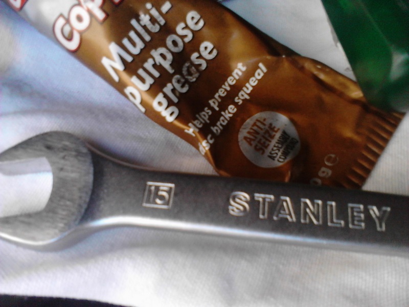

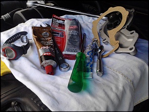

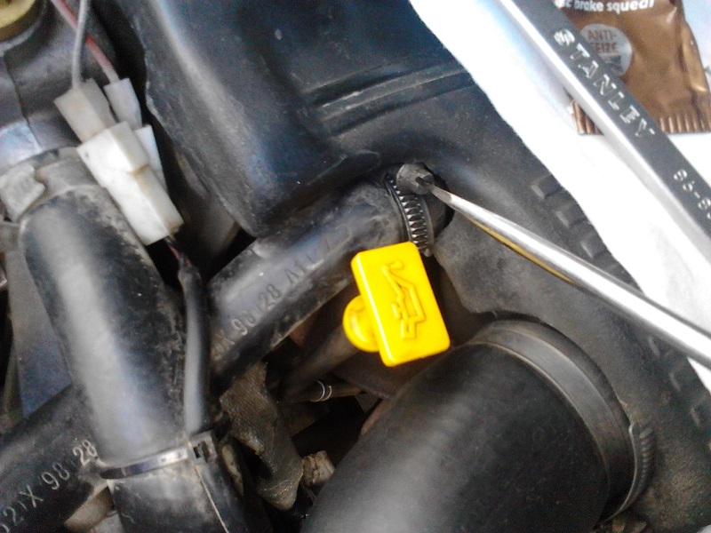

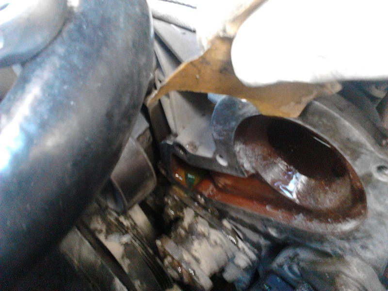

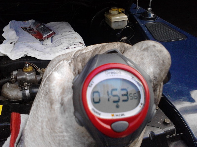

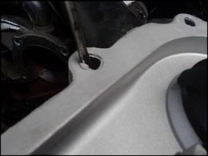

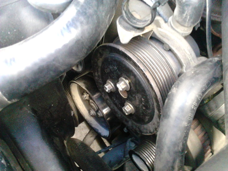

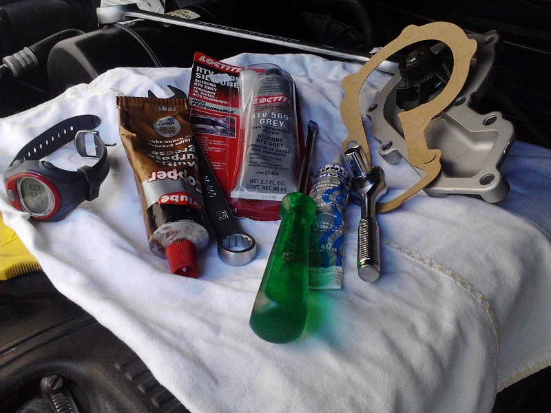

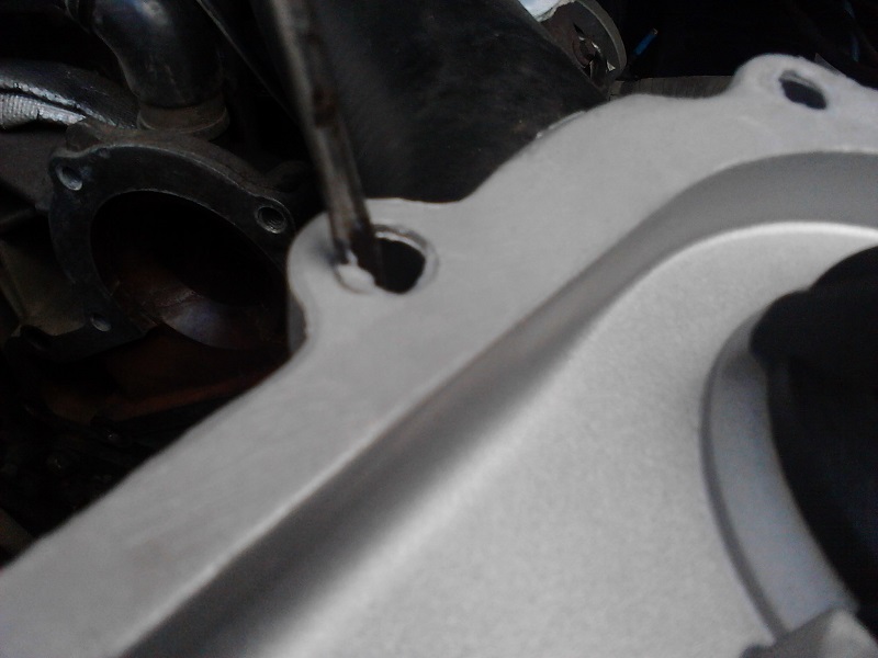

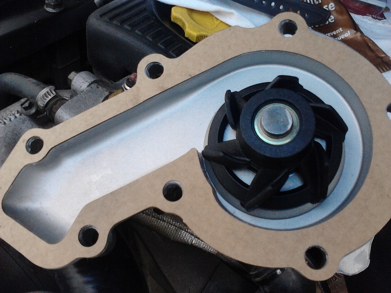

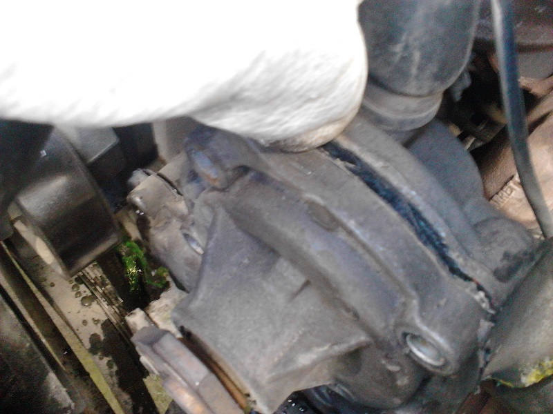

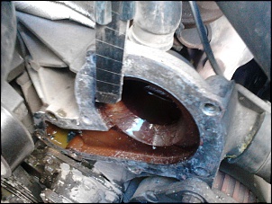

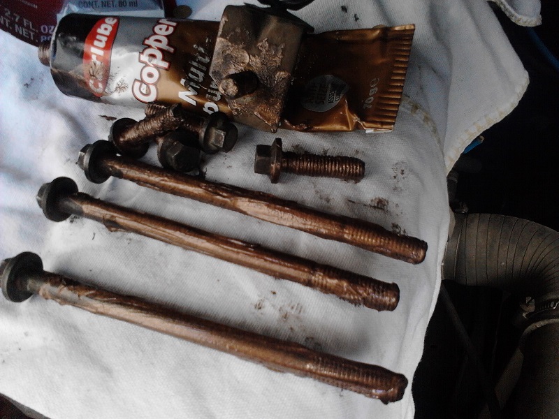

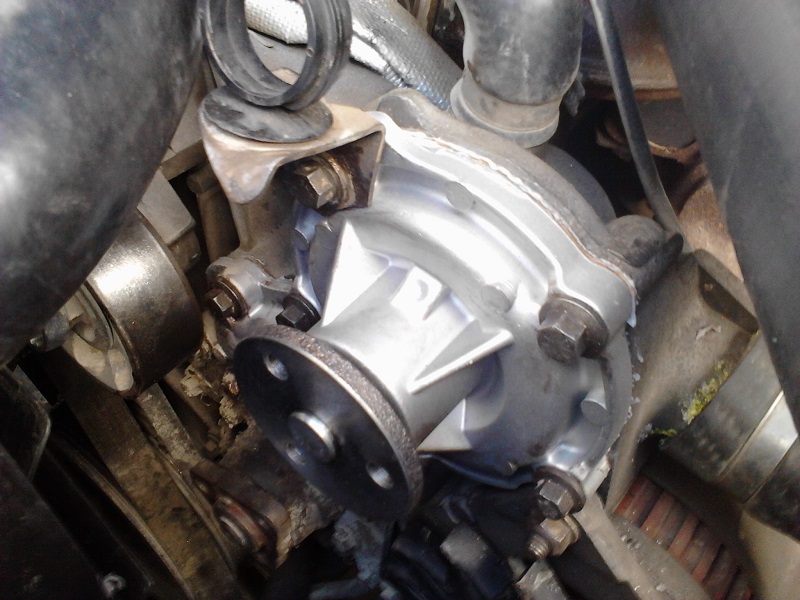

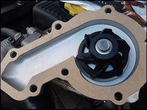

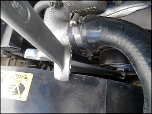

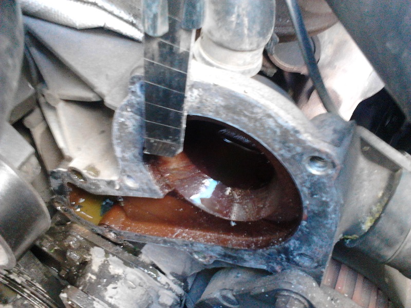

    Oi Carlos,
    fiz este job estes dias ... tirei as fotos .... pena que vi seu post só hoje ... vou postar as fotos para facilitar a vida de outros:
    Ferramenta na mão (chave de fenda, chave 10, chave 15 para esticador da correia, estilete, lixa, graxa de cobre, silicone cinza, tinta spray preto, bomba d'água - esta foi com rotor de plástico, era o que tinha na mão, tinha que fazer uma viagem - a recomendada pelo Clemente chegou 10 dias depois, está no estoque)
    soltar mangueira superior, afrouxe os parafusos da polia da bomba d'água e da polia inferior (bomba hidráulica)
    um pouco de tinta spray na polia ajuda a prender e não patina (dica do Clemente que tive que utilizar)
    depois de afrouxar utilizar uma chave 15 para puxar o esticador e soltar a correia poli V, soltar a bomba d'água sem bater, com jeitinho
    -img_20130504_092139.jpg-img_20130504_092409.jpg-img_20130504_093750.jpg-img_20130504_094003.jpg
    limpar, lixar, aplicar uma camada fina de silicone cinza na borda da bomba, assentar a junta, aplicar mais uma camada fina sob a junta
    besuntar os parafusos com graxa de cobre (previne corrosão dos mesmos), um pouco no tubo da água do ar quente também ajuda, parafusa a bomba, parafusa as polias
    volta a correia para o local (chave 15 no esticador ... etc), depois de 1h e 54 min, job realizado ....

    Citação Postado originalmente por scadufax Ver Post
    Oi Carlos,
    Anexo 418063Anexo 418064Anexo 418065

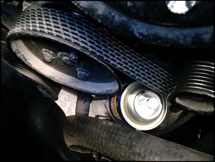

    Ferramenta na mão (chave de fenda, chave 10, chave 15 para esticador da correia, graxa de cobre, silicone cinza, tinta spray preto, bomba d'água - esta foi com rotor de plástico, era o que tinha na mão, tinha que fazer uma viagem - a recomendada pelo Clemente chegou 10 dias depois, está no estoque)
    Anexo 418078Anexo 418082Anexo 418083

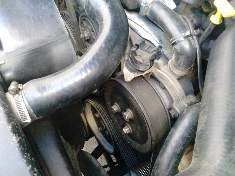

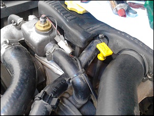

    Anexo 418090Anexo 418091Anexo 418095

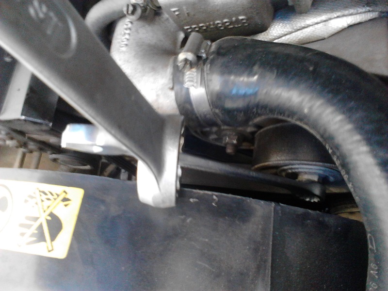

    Anexo 418099Anexo 418100Anexo 418101Anexo 418105

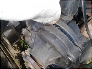

    Anexo 418106Anexo 418110Anexo 418111Anexo 418112

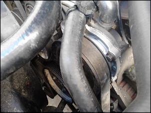

    Anexo 418117Anexo 418118

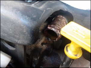

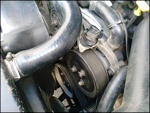

    Bom... Primeiramente gostaria de agradecer muito, mas muito mesmo, a todos aqui o auxílio me prestado....
    Mas vamos lá...
    Não consegui fazer a troca da dita cuja da bomba no fim de semana.
    Não conseguir tirar de forma alguma dois ultimos parafusos da polia da bomba hidráulica. Que coisa hein?!
    Fiz de tudo:
    - Usei spary fosco (que pintamos parachoques) na polia para ver se segurava a correia - nada feito, continuava escorregando
    - Usei uma alavanca entre dois parafusos tipo o % - nada feito, não consegui travar a polia
    - Usei WD neles - nada
    - Amarrei a correia com uma tira de pano nas duas extremidades para fazer tipo uma "pressão" - nada e a po%$$¨ra da polia continuava a escorregar...
    Acabei fude*&#$%do minha chave de 10mm de tanto que forcei. De duas uma, ou a qualidade de minha ferramenta é horrível ou o FDP que parafusou esses parafusos veio lá na Rússia e arrochou todos eles de forma que só uma revolver de pressão tira...
    Então acabei levando o carro pra oficina.
    E foi 3 horas de serviço. Ainda pedi pra trocar todo a água do sistema.
    Novamente, reitero o meu agradecimento na ajuda de todos e vou ver se compro uma chave catraca melhor e com uma boca de 10mm de melhor qualidade rsrsrsrsr...
    Segue foto da bomba antiga... ela tava danificada no eixo mesmo...
    Anexo 418966
    Anexo 418967
    Então é isso...
    Abraço a todos...
    Anexo 418966
    Anexo 418967
    Então é isso...
