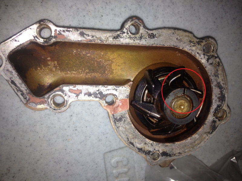

    Bom... Primeiramente gostaria de agradecer muito, mas muito mesmo, a todos aqui o auxílio me prestado....
    Mas vamos lá...
    Não consegui fazer a troca da dita cuja da bomba no fim de semana. :freaking:
    Não conseguir tirar de forma alguma dois ultimos parafusos da polia da bomba hidráulica. Que coisa hein?!:-?
    Fiz de tudo:
    - Usei spary fosco (que pintamos parachoques) na polia para ver se segurava a correia - nada feito, continuava escorregando
    - Usei uma alavanca entre dois parafusos tipo o % - nada feito, não consegui travar a polia
    - Usei WD neles - nada
    - Amarrei a correia com uma tira de pano nas duas extremidades para fazer tipo uma "pressão" - nada e a po%$$¨ra da polia continuava a escorregar...
    Acabei fude*&#$%do minha chave de 10mm de tanto que forcei. De duas uma, ou a qualidade de minha ferramenta é horrível ou o FDP que parafusou esses parafusos veio lá na Rússia e arrochou todos eles de forma que só uma revolver de pressão tira...
    Então acabei levando o carro pra oficina. :sad:
    E foi 3 horas de serviço. Ainda pedi pra trocar todo a água do sistema.
    Novamente, reitero o meu agradecimento na ajuda de todos e vou ver se compro uma chave catraca melhor e com uma boca de 10mm de melhor qualidade rsrsrsrsr...
    Segue foto da bomba antiga... ela tava danificada no eixo mesmo...
    Anexo 418966
    Anexo 418967
    Então é isso...
    Abraço a todos...

    Seguem fotos, agora funcionando, da bomba danificada.Anexo 419184
    Anexo 419185
    Abrasss

    É o mesmo que aconteceu com a minha. Uma simples chaveta resolveria o problema, o rotor não viraria em falso, quem sabe o fabricante não resolve fazer isto.
