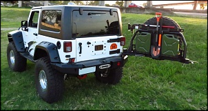

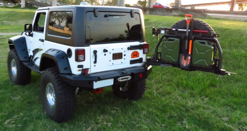

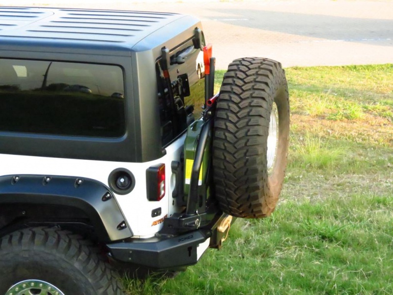

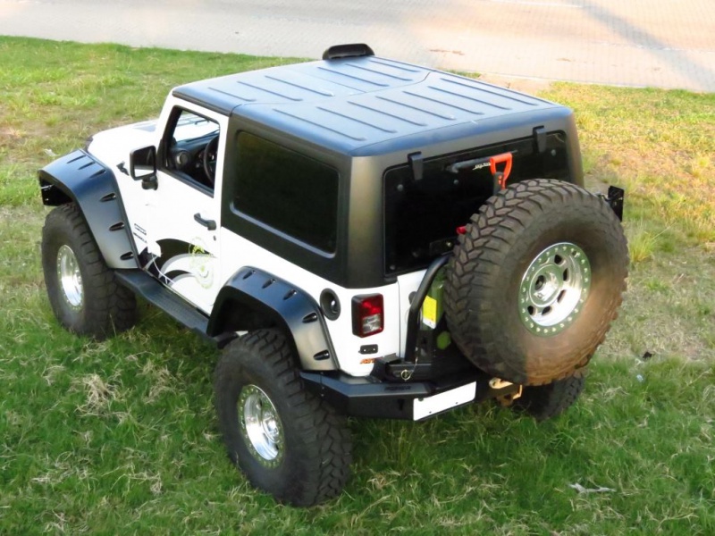

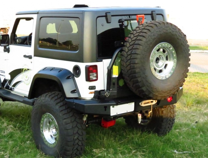

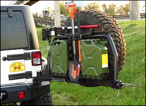

    Nosso Amigo Hailton (Vwinit) postou no face; mas apesar de ser para a Wrangler, ano que vem terá a versão para Defender.
    Achei funcional.

    Já está na minha lista.
    Esta roda com beadlock tambem está nota 10.
