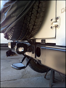

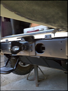

    Segue pessoal não reparem o acabamento pois era só um protótipo provisório que já tem 6 anos.

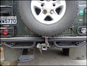

    Eu confeccionei um para minha viatura que é regulável depois coloco uma foto com detalhes porque não tenho aqui no momento.

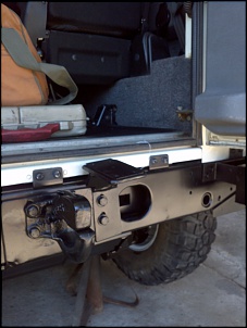

    Dá uma olhadinha no suporte que eu fiz dá para regular a pressão no pneu e tudo
    Suporte de estepe Articulado da Defender-dsc01308.jpgSuporte de estepe Articulado da Defender-dsc01307.jpgSuporte de estepe Articulado da Defender-dsc01311.jpgSuporte de estepe Articulado da Defender-dsc01317.jpg

    O meu coloquei no lugar do reboque e ficou show estou viajando pelo nordeste em cada buraco e esta tudo bem até agora nada do rangido da porta que tinha antes.
