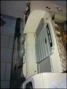

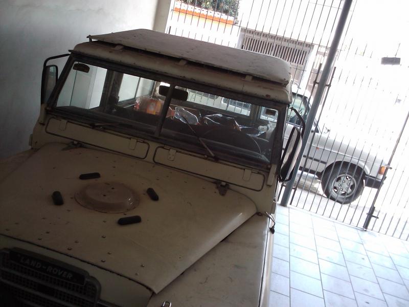

    No Série 3, dei uma olhada e tem um espaço que existe sob esta tampa que fica pouco abaixo da "linha" do radiador:
    E há um espaço de cerca de 90cm X 20cm X 20 cm que fica localizado acima do amortecedor de direção, na frente da longarina do chassis e abaixo do suporte do radiador:
    Como no Defender o radiador fica mais a frente (e a suspensão não tem molas semi-elípticas), pensei que o cooler do câmbio poderia ficar mais desprotegido.
