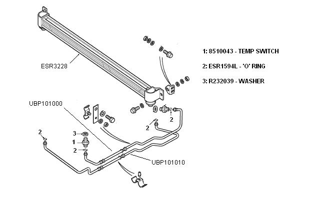

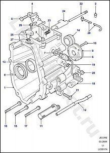

    esta é a bomba (nr 8). Pode acreditar é forte! Eu resolvi testar ligando o motor em lenta engatar a 5 com a transfer em neutro. Voou um jato de uns 3 metros de óleo até a parede.

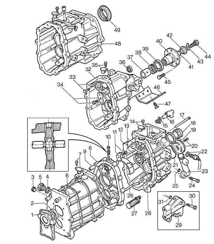

    O caixa de saída do óleo é a 29 da segunda ilustração. Aparentemente a unidade da Aschroft não possui válvula termostática, o que eu acho nada bom, do contrário a caixa nunca chagará nos ótimos 80˚C.
    Fabricar uma peça para desvio do óleo sem a válvula termostática é facílimo, basta um bloco de al com 3 furos para os parafusos, e dois canais de óleo se encontrando em 90˚ e duas roscas NPT (rosca de tubo).

    Seria essa bombinha a responsável pela circulação no radiador?
    *e o adaptador no número 29-r380.1.jpgsó não
    consegui visualizar onde ele se encaixa nessa visão toda desmontada.
    Se alguém souber, favor indicar o local que se encaixa pelo número na imagem.
    E se é necessário baixar o câmbio, ou é só "abrir" os orifícios certos?
    Caso queira "fabricar" um adaptador, ele terá válvulas de passagem(impedindo refluxo) ou é "cano livre"?

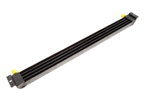

    E a brincadeira toda pronta está aqui:
    Ashcroft Transmissions - R380 Oil Cooler Kit
    Mas prefiro o FVM(faça você mesmo) no caso do adaptador.

    Segue foto com a peça que vcs precisam ter (item 18).
    Boa sorte e façam esta montagem com muito critério. Perder o fluído do câmbio porque vacilou na rota da mangueira, dá um belo prejuízo, o mais caro de todos num LR. Até motor sai mais barato para fazer.
