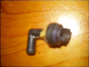

    EDuarte valeu pela dica, vou comprar esse, pois olha só o estado do que esta na camionete.

  • #43
    Usuário Avatar de EDuarte
    08/03/2004
    São Bernardo do Campo/SP
    2,683
    Agradecimentos: 14
    Citação Postado originalmente por valderifarias Ver Post
    Ela não é plug and play, tem que adaptar, mas fica bom

    Citação Postado originalmente por EDuarte Ver Post
    (DU)
    Que tipo de adaptação eu tenho que fazer?... Esta Válvula vem com a borracha pois e a minha esta rasgada na borda que é presa no motor.
    É essa a adaptação, não vem com borracha e a original da sportage é grande.

    EDuarte comprei a válvula anti-chama como me falaste, mais esta válvula é mais grossa que a entrada que tem no lugar que estava a outra, vou ter que retirar a borracha e conseguir uma outra borracha que de certo tanto na entrada do motor quanto na ponta da válvula, é isso ou tens outra saída?...desde já obrigado, abraços.
