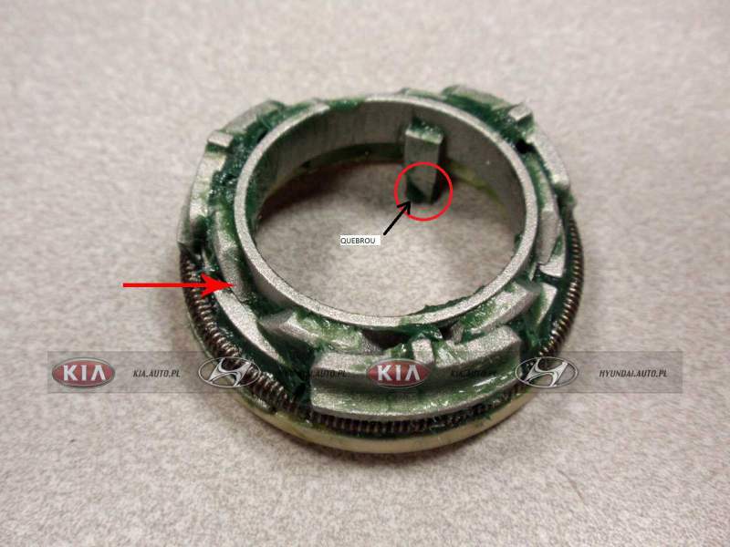

    Bem vou tentar zelar pelo tópico que abri. E assim vou dar mais uma dica da peças que quebrou na minha roda livre.-roda-livre-sportage.jpg-product_923.jpg
    Esta haste circulada foi que a quebrou. Apenas uma delas, por isso ainda funciona, pois restou a do lado oposto. Mas o melhor é que achei esta peça à venda no site que indiquei (www.fourgreen.com) e o código dela é K01A33040 e custa U$ 27,43 fora o frete. Eu vou comprar!
    espero que isso ajude alguém.

    Excelente informação Torugo, alem de economizar um bom dimdim com mão de obra! Forte abraço!
